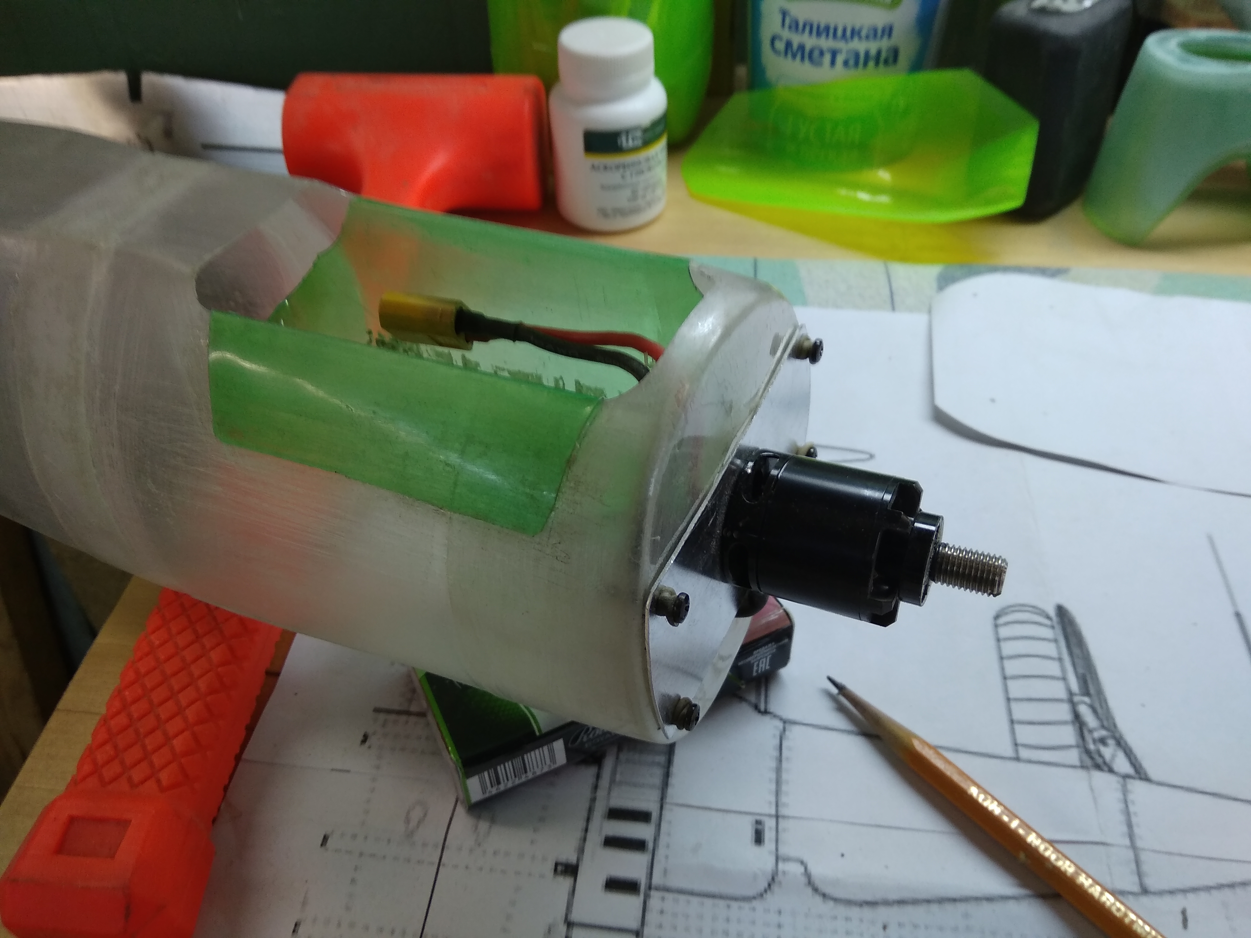

Спасибо за развернутый ответ. В принципе все понятно. Вертится в голове одно решение по реализации полки для акб навеянное Вашими фотками, возможно более удачное по прочности, но требующее съема винта и капота при его замене. Постараюсь отрисовать отрисовать это позже.
… полки для акб…, возможно более удачное по прочности, но требующее съема винта и капота при его замене. …
зачем???😃😃😃😃
удобство замены аккумулятора - принципиально важное качество для бойцовки.
особенно зимой. когда акк до последней секунды греется в теплом кармане.
Абсолютно верно Пётр!
Замена АКБ в бойцовках должна происходить без частичной разборки самолёта. Поэтому и жертвуем некоторой нетехнологичностью изготовления.
Сбоку/сверху/снизу - это нюансы, но установка АКБ должна занимать 5 секунд без демонтажа элементов.
Как я знаю, Олег давно использует отработанное решение с подвешенным контейнерном и крышкой хлопушкой из носового обтекателя. Быстро просто, технологично.

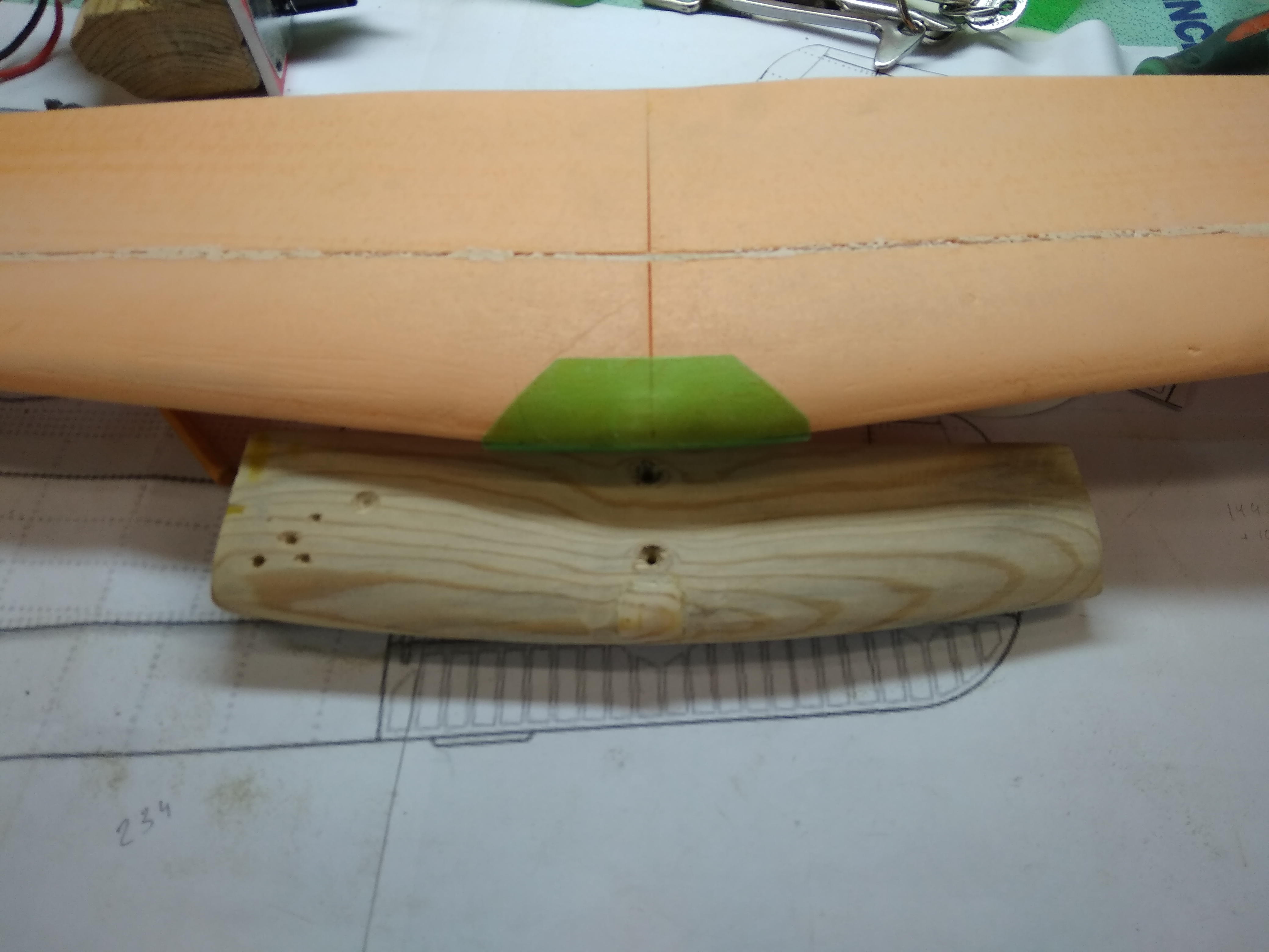

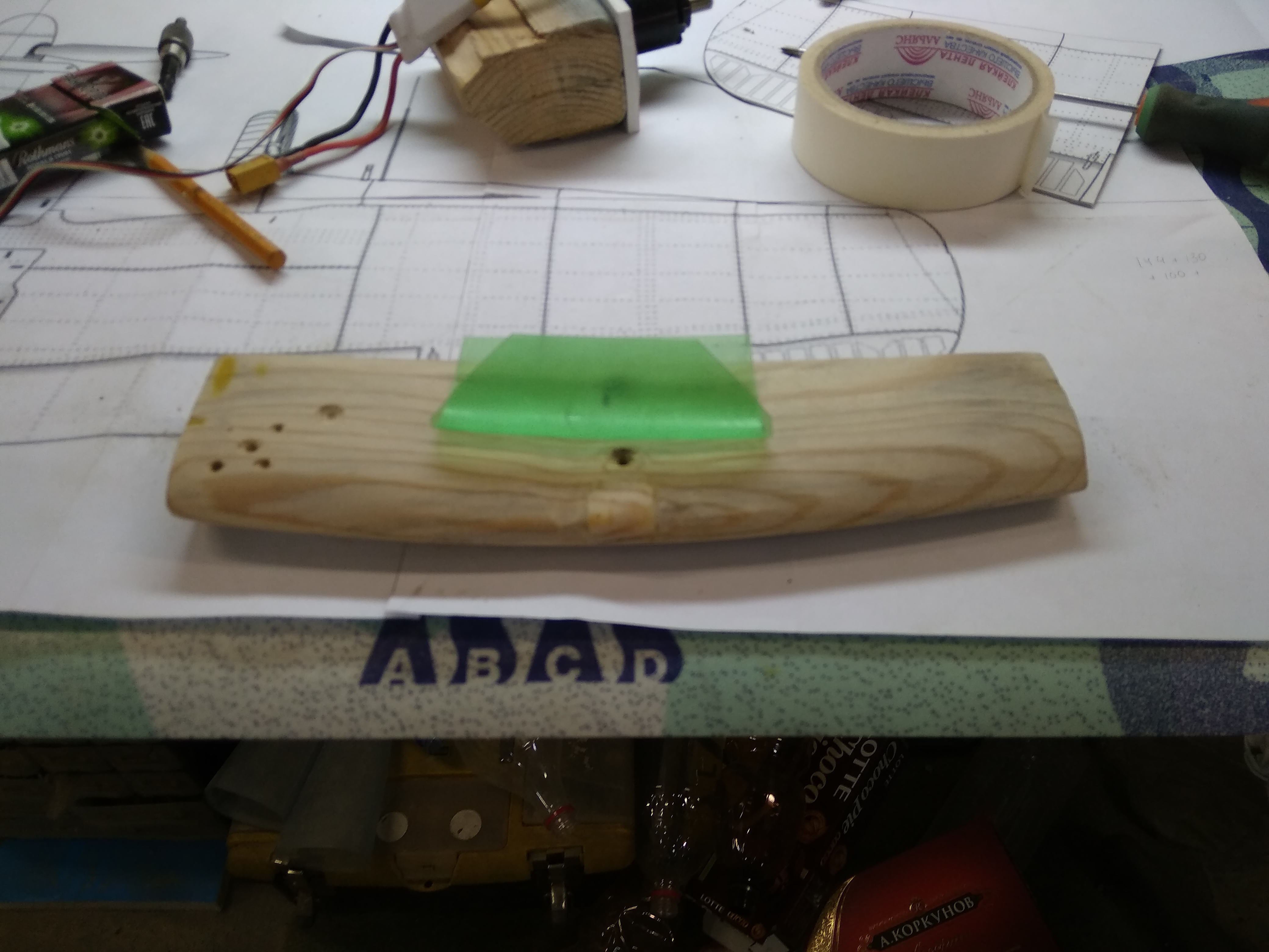

Достаточно продуктивно получилось сегодня поработать.
Сделал ещё одну приспособу для изготовления накладки на переднюю кромку центроплана, в этом месте давят резинки и жёсткость нужна несколько повышенная.
Полено и готовая деталь:
images.vfl.ru/ii/1575732066/…/28834980.jpg (3105 Kb)
images.vfl.ru/ii/1575732067/…/28834981.jpg (2743 Kb)
Казалось бы простой кусок деревяшки, но помимо придания профиля, это деревяшка имеет V-образность как у крыла и по центру можно рассмотреть небольшую выпуклость.

Он сделан с целью достижения максимально точного формирования профиля постели, для лучшего прилегания крыла.
Пластиковая бутылка, надетая на болван, прижимается деревянной планкой:
images.vfl.ru/ii/1575732861/…/28835077.jpg (3698 Kb)
images.vfl.ru/ii/1575732864/…/28835078.jpg (3244 Kb)
И только после этого греется феном.
В следствии этого в передней части постели под крыло, формируется небольшое углубление:
images.vfl.ru/ii/1575733069/…/28835141.jpg (3113 Kb)
images.vfl.ru/ii/1575733070/…/28835142.jpg (4520 Kb)
В эту впуклость ляжет выпуклость полученного элемента и позволит несколько ограничить свободу крыла, притянутого резинками, от поперечного смещения. Своеобразный лёгкий замок.

Изнутри детали проходимся наждачкой для лучшей адгезии, дуем внутрь монтажную пену и фиксируем на центроплане:
images.vfl.ru/ii/1575733608/…/28835303.jpg (3583 Kb)

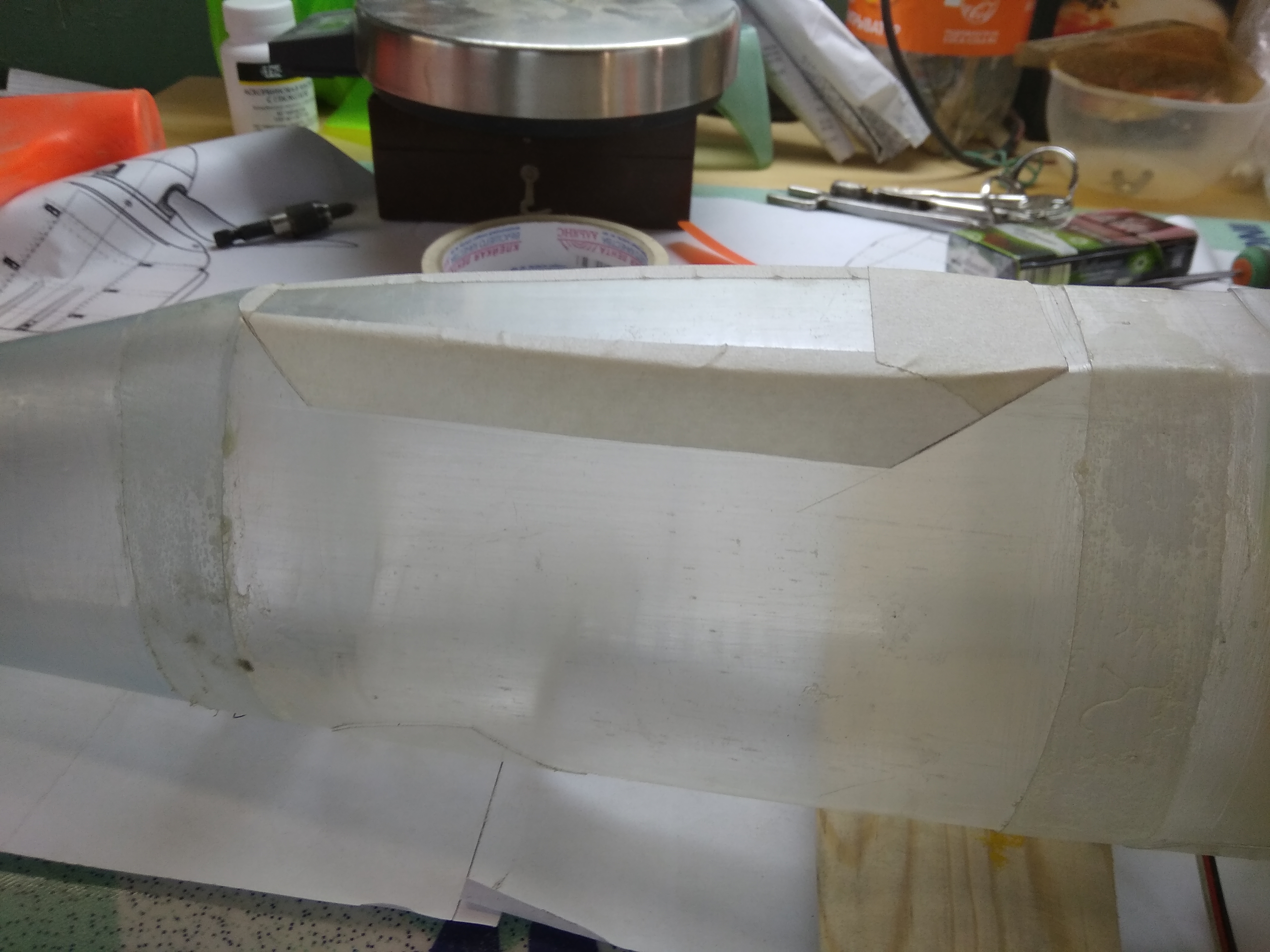

После покраски и просушки носа, закрываем его и красим дальше, но сначала закрывам скотчем место установки фонаря:
images.vfl.ru/ii/1575734725/…/28835471.jpg (4604 Kb)
images.vfl.ru/ii/1575734726/…/28835472.jpg (3810 Kb)
И обрезаем лишнее:
images.vfl.ru/ii/1575734726/…/28835473.jpg (3594 Kb)

Привет Олег, рекомендую поменять пластину на которой крепится двигатель на фанерку и сделать ее как первый шпангоут на который крепиться моторама как на больших моделях. Беда Fw и Ла одна, большая морда и такие пластинки недолговечны или начинают вибрировать. Надеюсь понял что я хотел сказать. Я на своих делал сначала как ты а потом вырезал фанерку во всю морду и прикручивал 6 саморезами.
Валерий, конечно понял. Пока попробую так, но твой совет запомнил. Фанерки у меня нет, надо будет раздобыть.
