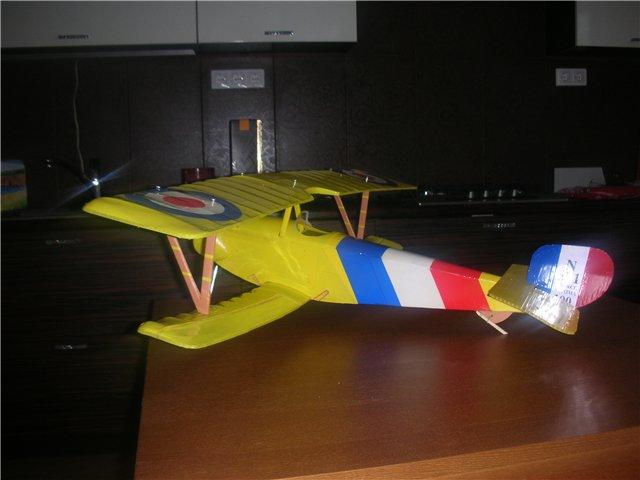

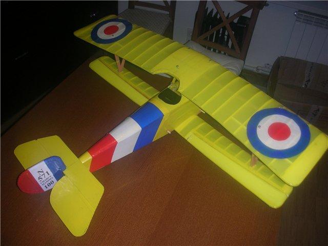

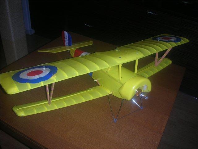

Здравствуйте! Решил предложить Вашему вниманию,свою версию бойцовки дляWW1. rcopen.com/files/4d46c3769970730077ba8d92 rcopen.com/files/4d481b789970730077ba9f09 rcopen.com/files/4d46c3359970730077ba87ee rcopen.com/files/4d46c2fa9970730077ba7c8e Прототип,легендарный французский истребитель Nieuport N.11 BEBE . Технология постройки отличается от общепринятой.В данном варианте основной стр.материал сотовый поликарбонат,из него сделаны крылья,хвостовое оперение,боковины носовой части фюзеляжа. Коробчатый фюзеляж наборной конструкции,шпангоуты и косынки усиления из 4мм.фанеры,сосновые стрингеры,боковины хвостовой части зашиты потолочкой,гаргрот-экструдированный полистирол,капоты,лексан(бутылки). Фюзеляж в сборе с оперением весит 242г. Крылья:верхнее 109г.;нижнее 74г. Подкосы 40г.(много),шасси без колес 28г. И того,вес планера:493г. Т.Е.ожидаемый полетный вес в электро варианте с двигателем 35-36 чуть больше 1кг.при несущей площади 23,4дм2. Тяжеловато,но думаю гр.100 без особого ущерба по прочности можно будет сбросить. В ДВСном варианте с 0,15 двигателем, полетный вес будет меньше. Да собственно модель и проектировалась как бы для начинающих,для тех,кто хочет попробовать участвовать в W.W.1 и пока не решился на приобретение 4х тактного 0,30 мотора и заморочиться на постройке серьезной модели. А так,самолет прочный,хороше сбалансированый,легко ремонтируется и полетные характеристики должны быть на уровне. Если кто-то заинтересуется и захочет построить подобную модель,обращайтесь, всегда буду рад помочь.

Модель очень симпатичная, но вот что-то с крыльями-изгибы как-то странно смотрятся. А так - очень даже и очень, можно в бой. Уже облётывали её?

Игорь,у Ньюпортов с 11 по 24 крылья имели стреловидность 3,5гр. нижнее к тому же имело V. У меня правда V больше похоже на U так,как на нижнем нет лонжерона и необходимая прочность задается межкрыльевыми подкосами. Собственно эта стреловидность и смещение несущих поверхностей и прельстила при выборе пртотипа.Сейчас центровка (без аккумулятора) на месте. Еще не облетывали,у нас в Петергофе сейчас очень много снега,трудно добраться до поля.

Олег, подскажите пожалуйста, какой толщины поликарбонат использовван для крыльев? И это точно поликарбонат, а не полипропилен?
