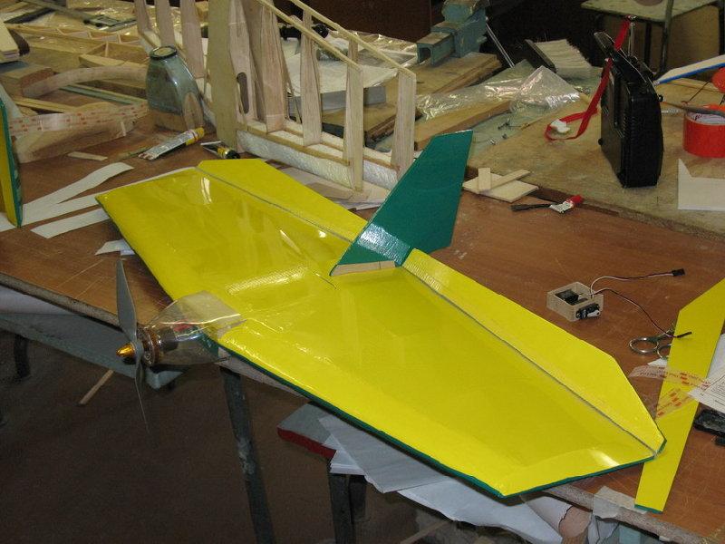

я с вами полостью согласен недостатков у моей бойцовки куча и самое главное что важно для бойцовок быстро её отремонтировать в полевых условиях не получится… но вы знаете мне как то так проще работать чем с пенопластом… а вашу технологию я изучил и всё прочитал с самого начала перед тем как мне пришла в голову мысль попробовать заняться этим делом.

Наверное бойцовки выпуск которых наладили на Украине и хорошие, но уж больно не дешевые они выходят. Поэтомы мы остановились на самом дешевом варианте на потолочке. На одну модель уходит 2,5 листа потолочки, ну и по мелочи разной всячины. По нашим прикидкам себестоимость планера не сильно превышает 100р., а может и того меньше.

я в этом деле ещё больший навечёк чем вы:) я радиобой то только на видео видел:) а вот буквально вчера первый раз полетал на своей первой модели этого класса… что касается стоимости изготовления моего планера он конечно подороже будет, но я думаю рублей в 200-250 его можно уложить.
