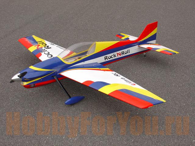

Коллеги, нужен ваш совет.
Имеется в наличии самолет ROCK"N ROLL
www.hobbyforyou.ru/catalog/663-39451.html
Размах крыла - 1960мм,
Длина фюзеляжа - 1900 мм,
Площадь крыла – 67,7 кВ.дм.
Что можно с ним сделать, чтобы приблизить его к F3A пилотажке?
Стоит ли убрать рога на РН и РВ?
Стоит ли поработь с консолями крыла, чтобы элероны были не на всю длинну, а на 2/3?
Или оставить все как есть?
Стоит задача освоить в первом приближении комплекс P-11.

ДАВ
😁 Итог сезона такой - руины! 😁
Если честно, то так себе самолет, посредственный. И не пилотажка, и не 3D. Да и кривой он какой-то. Как ни триммируй его, как ни микшируй - все равно кривой.
Разбита морда. Вроде и починить можно, но как-то не лежит к нему душа. Пусть пока валяется.
А в чем именно выражалась его “кривость” ? Вело на ноже ? Скручивало ? Неустойчивость по курсу ?
Какие миксы пробовали ?
ДАВ
SVK=:
Семен, только без обид. А какой ответ Вы ожидаете от меня? Перечисления всех режимов настройки? Цифровое и процентное выражение величин отклонений рулей в применяемых миксах?
Вот все “косяки”, что Вы перечислили, все и были.
Говорю же: самолет кривой! По всем строительным осям имеются отклонения от симметрии. Разве такую кривизну устранишь миксами? Миксы компенсируют кратковременные тенденции в поведении модели на разных режимах полета, на разных фигурах и в разных полетных режимах.
А кривизна приводит к постоянным самопроизвольным отклонениям самолета от заданного режима режима полета. Следовательно, компенсировать их можно только триммерами. Да и то, в узком диапазоне скоростей полета, как правило средних скоростей горизонтального полета. При изменении же скорости полета (особенно это выражено на вертикалях) изменяется и необходимое компенсационное отклонение рулей. Ну не станешь же постоянно триммировать модель то в одну, то в другую сторону! Тут уж не до борьбы со сносом и не до чистоты выполнения фигур, понимаете?
Кроме того, у него чрезмерно развиты рулевые поверхности. Такие рули нужны на малых, предсрывных режимах полета, однако на повышенных скоростях такие большие рули излишне эффективны (как я и говорил: не пилотажка, и не 3D). Приходится “зажимать” расходы, причем до такой степени, что нормальные потребные полетные отклонения руля высоты становятся сравнимы с их вибрациями от работы бензинового двигателя. Вот это обстоятельство и мешает точным настройкам самолета.
Поэтому, как самолет для “заучивания” последовательности фигур комплекса он может быть вполне пригоден, но для отработки правильного их выполнения - нет!
А так - вполне летучий самолет, посадка без двигателя на нем - сплошное удовольствие. Смотрится в небе содидно, большой такой, яркий! Летит не очень быстро, потому, что профиль толстый. Ну и “в общем и целом” дает представление о полете двухметрового самолета. Может быть, его можно было рассматривать как самолет “переходного” назначения от бальзового к композитному, как это было у меня. Я сначала на нем полетал, попривык, а уж потом за “Европу” взялся.
