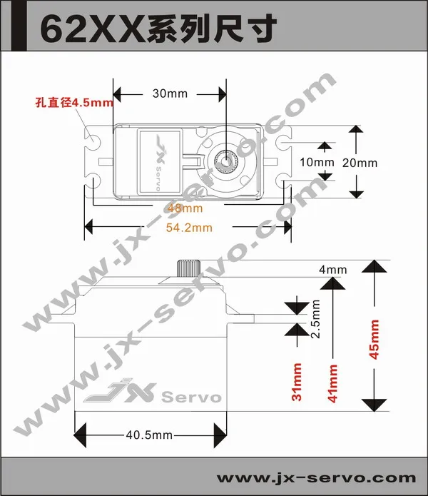

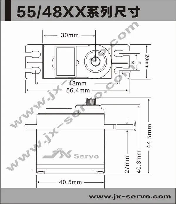

По первой картинке где глубина до базы 31 мм уже точно не станут 30 максимум.
Если считаете что для моих задач подойдут не дорогие, то почему бы и нет, как уже говорил это мой первый опыт с сервами. На картинке видно что глубина 29, 5 мм уме в притык![]()
