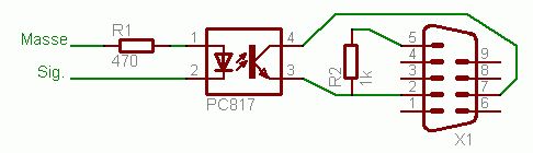

Кстати, если кто будет делать кабель для компа с потроном по этой схеме с сайта logview, то имейте ввиду, что схема кривая:
Во первых сигннальный и массовый входы перепутаны местами.
R2 пуллдаун резистор лучше взять большего номинала - 5-10K иначе размах импульсов на выходе маловат.
В ини файле Robbe PowerPeak III.ini надо прописать SetRTS = 1 а не 0 как на сайте logview написано. И имейте ввиду, что ини файл нужно править, тот который лежит в Documents & Settings, а не в инсталляционной папке Логвью (при первом запуске он их туда копирует и далее читает уже оттуда).
Всё хозяйство легко собирается в разъеме СОМ порта.

Я делал как рекоммендовали на logview, без развязки есть шанс спалить компорт.
А сам com разъем разбирали?

согласен, на всякий случай, моно сделать гальваническую развязку через оптрон 😃 а моно и не делать…
