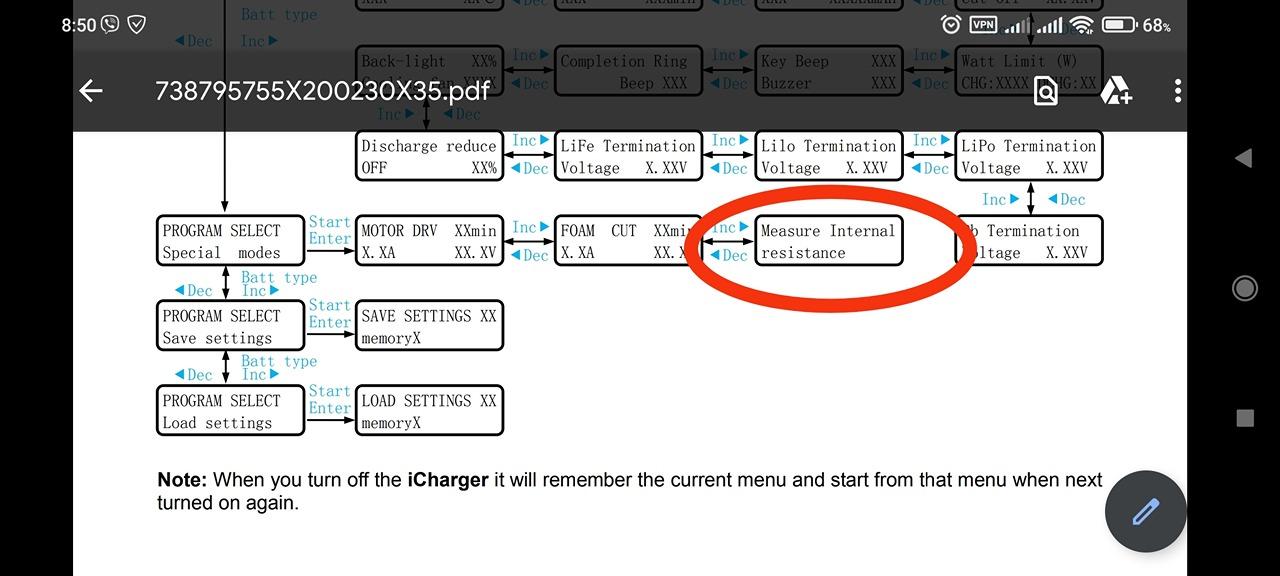

Перестал зарядник показывать сопротивления батареек. Внешне осмотр повреждений не выявил. Может кто подскажет как с этой проблемой справится?
А как вы проверяете сопротивление банок на этом заряднике?
Как в мануле написано. PROGRAM SELECT_Special mode>…>Measure Internal Resistance.
Попробуйте находясь в меню зарядки любого аккумулятора, например, Lipo (но не запуская сам процесс зарядки) зажать кнопку STOP! Зарядное выведет данные по Vi, Vo, Temp. И тогда нажмите кнопку со стрелкой влево (<–), зарядное начнет определять Ir подключенного аккумулятора.
Это как бы быстрый способ чтобы не идти по цепочке PROGRAM SELECT_Special mode>…>Measure Internal Resistance.
Вдруг это поможет! Еще как вариант, перепрошить ЗУ.
