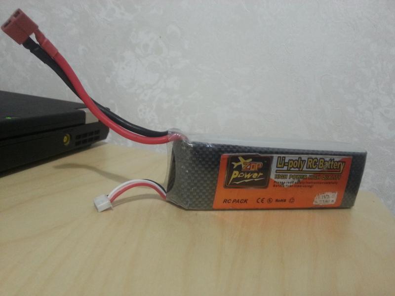

iMax
Кто-нибудь заказывал с бангуда в этом году аккумуляторы?
Никому не показалось что все аккумуляторы с этого магазина присылают максимум с токоотдачей 25С? Только наклейки разные нашлепывают.
Дело в том что в прошлом году покупал на бангуде аккумуляторы ZOP 1500 mAh 45C, заявленным характеристикам более менее соответствуют и хорошо работают по сей день. Количество циклов точно не скажу, около 70 точно. Так вот те аккумуляторы что заказывал в прошлом году весят 162 грамма 1 штука, силовые провода 12 AWG. Акки которые пришли в этом году весят 133 грамма и силовые провода 14 AWG.
Ток не держат вообще, просадка уже на 20-25 амперах и емкость меньше заявленной.
Техподдержка бангуда ерунду несет, предлагают компенсировать стоимость 4 недоаккумуляторов 200 баллами! Отзыв мой к этим аккам не публикуют, как в принципе и большинство негативных отзывов.
Если приглядеться, то практически на всех фото ко всем аккумуляторам силовые провода максимум 14 AWG.
Обнаглели или это “усовершенствованные батарейки”, как они мне ответили?
