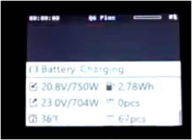

Ставлю на Q6 сторадж. В конце заряда пишет, что льет 30 ампер. Начинает выть вентилятор в зарядке, начинает выть в блоке питания, соседний зарядник начинает орать, что что-то не то творится и отрубает заряд. Задрало это.

Ставлю на Q6 сторадж. В конце заряда пишет, что льет 30 ампер…
Аккумулятор в каком состоянии? Возможно причина в нём?
Я у своей зарядки тоже один косяк заметил. Иногда, при зарядке 6S1P литий ион до 4,20 вольта на банку, зарядник перезагружается. Причина (по моему) в нехватке сил у блока (блок - 24в 2,1А) питания. Перезагрузка происходит когда идёт конечная балансировка малым током, при синем экране.
Mr_Miron
В смысле в каком состоянии? Разряженные после полета. У меня блок 14В 350Вт

Mr_Miron:
А какой при этом выставлен ток?
Shimano
тогда “ой”
на своем 300W ЗУ ни разу такого не видел.
похоже на косяк в прошивке.
Mr_Miron
У меня бвл видос, но прошивка слетела, форматировал телефон. Он и в начале заряда может 30А зафигачить

Mr_Miron:
…, что что-то не то творится и отрубает заряд. Задрало это.
Значит не врет, что 30А, поэтому БП и не хорошо. Попробуй перепрошить, а то может что-нибудь грохнуть.
Twilight_Sun
у меня такой глюк бывал с 30А (не помню при зарядке обычной или в сторадж), но только если ставил 0.1А и ещё какие-то сопуствующие невыясненные условия (возможно нестабильное питание). прошло (давно уже не наблюдал). то ли перепрошивка повлияла то ли само по себе.
в любом случае прошиться свежей прошивкой не повредит.
ничего не грохнулось хоть батарейки совсем мелкие в этот момент были.

Twilight_Sun:
полистал, вижу, что спец штука нужна, которой у меня нет
Заказал шнур с хобей
idk
попробуй смени ток заряда меньше/больше поставь, будет видно глюк прошивки или нет

Так зарядка и пишет, что нестабильное напряжение питания.
Mr_Miron
kinshas:
Откуда оно будет стабильным, когда с блока в 350Ватт берут 700?
Блок на даче, экспериментировать не могу. А смысл разный ток пробовать? Если он в конце заряда на балансе та же фигня. У меня турниговский реактор 300 Ваттный льет 10-12 ампер в 6s от этого блока без проблем

Mr_Miron:
Вы не делали калибровку зарядника?
Странно, что при напряжении блока 14 вольт, зарядка видит 20,8…
А для чего несколько раз перезапускалась зарядка в этом ролике?
