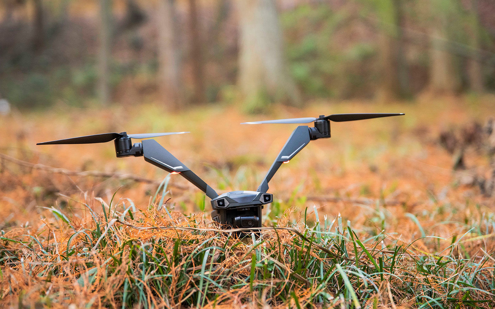

Гена_Большой
supermario:
Мне такая схема нравится.
тот самый вариант, центр тяжести летательного аппарата значительно ниже горизонтальной линии соединяющей оси пропеллеров.
сразу решается вопрос с колебаниями по тангажу при нахождении в вертикальном положении.
