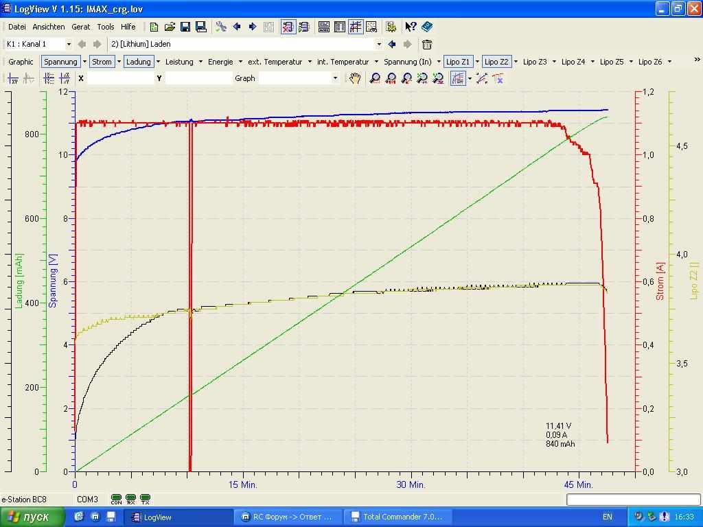

HikeR:
да, и есть ли в этих зарядниках побаночное логирование?
еще как есть
rcopen.com/files/486646379970730077f4be87
