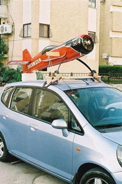

pentajazz
ну, не знаю…
у меня обычный 95 бензин с заправки и масло полусинтетика. самолет в жилой комнате, никаких проблемм.
после полетов самолет едет на крыше машины примерно 25 километров, все проветривается, иногда только затыкаю глушак комочком салфеток.

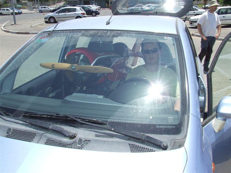

pentajazz
andrey66:
а каковА скорость перевозки? закрываете ли рулевые поверхности от обдува набегающим потоком воздуха? нет ли проблем при обгоне фур (от воздушной волны даже тяжелый автомобиль сотрясает)?
крылья я так понимаю отдельно, вдоль по оси автО прикреплены. на них набегающий воздух не влияет разве?
скорость 80-90, самолет просто привязан к крыше, рули никак не закрываю
крылья в салоне поперек на заднем сиденье, или стоя, если еще кто сзади едет(они ж по 1,1 метра консольки то…)
всего увозил на машине свой самоль на крыше, второй 1800 в салоне, чел на переднем сиденье, ребеныш сзади справа. всем места хватало.
rcopen.com/files/44fc764599707300771e14df
а можно и так, но тогда только я один, зато можно гнать хоть 120…
rcopen.com/files/48790c0899707300771ebfea
задняя дверь закрывается свободно…
