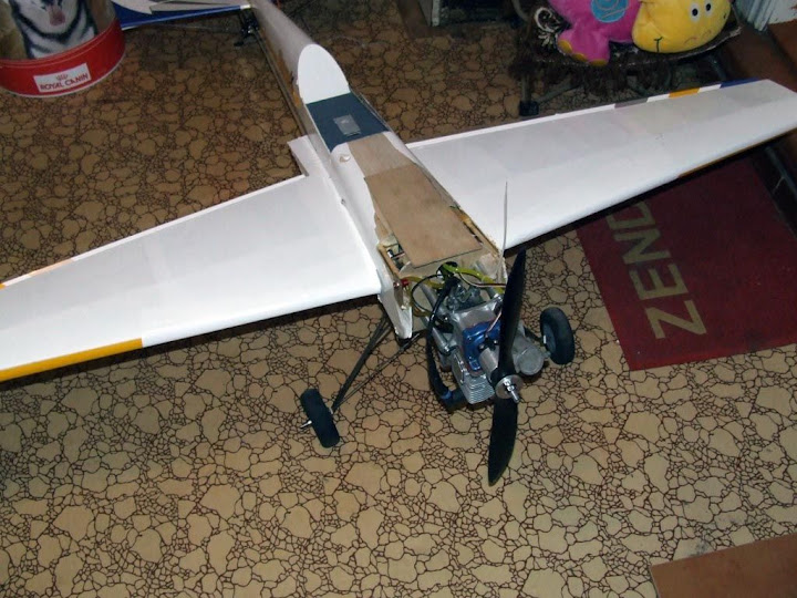

Wherewolf
DmitryB:
Ошибся скорее всего человек. на 1,45 бензин не засунуть…
так же как и с 2-мя опорными подшипниками… элементарно…
не верите - www.hangar-9.com/Products/Default.aspx?ProdID=HAN4…
ЭТО летает с 26сс и не только у меня…
взлётный - 4кг с небольшим
был взят на барахолке, починен и модифицирован.
Сейчас, естессно, немного получше выглядит 😃
DmitryB
Даааа… Чудны дела твои, Господи…
Что ж могу только снять шляпу…
Морда обрезана я так подозреваю?
Как в воздухе? Не кирпич?
Wherewolf
rcopen.com/forum/f78/topic58708
вначале, правда много воды…
морда обрезана, летает вполне, на посадке без проблем…
стойку только пожёстче-бы… на мега3D не претендует но кой чего могёт…
причём больше, чем мои руки…
взлётный вес - 4,100 примерно, тяга 5 кг на винте 16х6
до 2-х морковок было больше…
цена полёта - рублей 5-10
