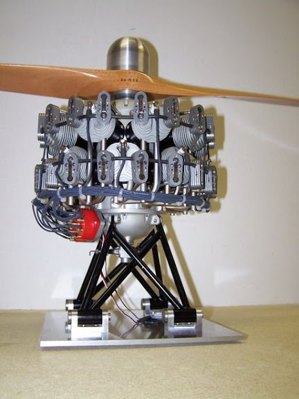

Парниша из Австрии делает парочку моторов (2х9 звезда) сам, под бензин. Первый обещает до конца года обкатать
picasaweb.google.com/…/HodgsonRadial18#
Монстр, в хорошем смысле слова:)
Таким пацанам памятники при жизни ставить надо😵 Настоящий Пратт Уитни, ни дать ни взять.

466 фотка как-то не понравилась (шучу, т.к. придраться не к чему), а вообще я в трансе от увиденного. парень, который делает, он один? насчитал там с десяток-полтора разных станков, чпу в том числе. не укладывается в голове, что все это один чел…
Поражен качеством работы с металлом и подготовительной работой.
Станочный парк, конечно, впечатляет.
Если он сам чертил, рассчитывал и делал моторы - то точно при жизни памятник надо ставить.
мда… слов нет…
Этого мужика бы, да в Китай! Чтоб такие красавцы шлепал под маркой ASP, да по 100$ за штуку…
Что то просто невероятное… Пожалуйста скажите ведет ли он где либо тему по этим моторам или только фото выкладывает? Посмотреть бы на запуск этого чуда…
Пока комментариев мало, но он зарегистрирован на warbirdforum.de. Там обязательно регистрироваться с именем, фамилией и адресом, иначе не пустят…
Странно что на таком сложном моторе поставил такой простенький карб, потсавил бы валбро нужного сечения проходного
Хм, сдается мне у человека был выбор в этом плане… Значит так лучше… Все равно смесеобразование внутри происходит на сколько я понимаю, так что от карба, нужно только подать необходимое количество топлива. Или я не прав?
Там смеситель/турбулятор есть сзади, на радиальный нагнетатель похож.
Извиняюсь что тема в офтоп ушла.
калильный карб плохо бензиновую смесь готовит, она должна быть точнее, плюс он без насоса, валбро по любому лучше
и если по доброму придиратся, надо две свечи на котел )

карбу не надо смесь готовить, она внутри двигателя готовится в данном случае.
