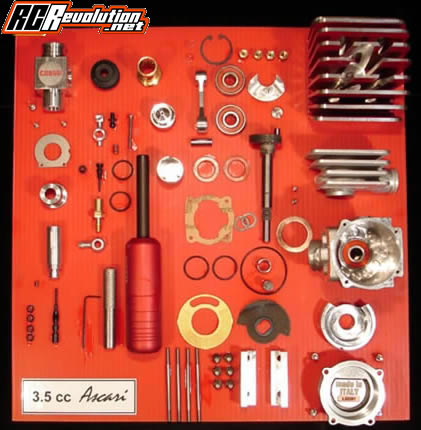

Интересная конструкция - золотниковое газораспределение, но это не переделанный мотор из 2Т. Привод ВРВ ремнем мне лично не нравится, хотя имеющаяся у меня Вебра Т4 работает весьма неплохо. Выхлоп сделан верно, а впуск надо было сделать сбоку головки в задней ее части, тогда распределение температуры по головке было бы более равномерным. Я сейчас думаю примерно так организовать впуск/выпуск на новой головке Атланта (если руки до этого дойдут) - три клапана, выхлопной по оси спереди по потоку, каналы перпендикулярно потоку в две стороны. Впускные два клапана - сзади, впускные каналы объединены в один, выходящий назад мотора.
Еще на позапрошлой выставке в Нюрнберге видел у итальянцев мотор 3.5ссм для авто с углепластиковым картером, водяным охлаждением и радиатором - цена конечно не гуманная, но сам моторчик! Сейчас не помню, возможно и с искровым зажиганием.

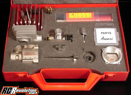

Нашел этот моторчик
Итальянская фирма Grossi, еще они установили золотник на магнитах для уменьшения трения.
Видео о конструкции мотора.
Итальянцы всегда были спецами по супермоторам - взять хотя бы Ferrari или Ducati.
Ну а мы будем продолжать дорабатывать то, что есть… и пытаться сделать лучше.

А вообще прикольно купить мотор в кейсе в таком виде за 900 баксов
