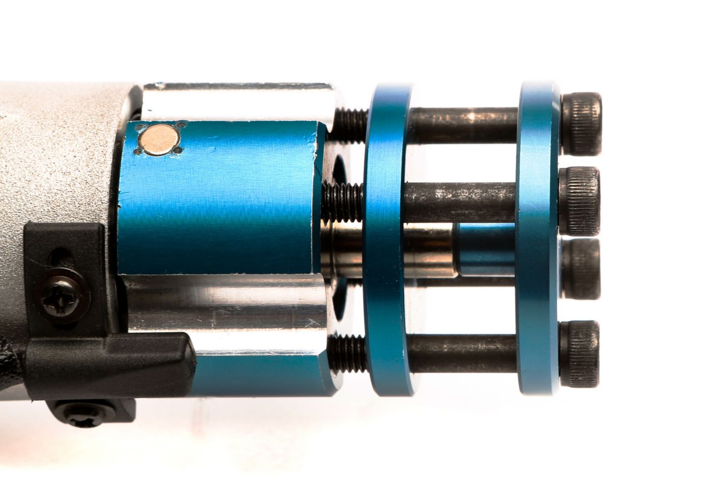

ЕВГЕНИЙ-ARM
У эволюшена коронка - уё , глушители.
А так вес в 1560грамм для этой кубатуры не сильно то и большой.
