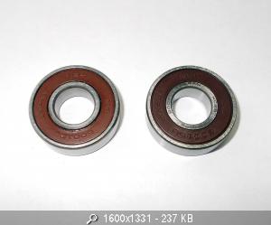

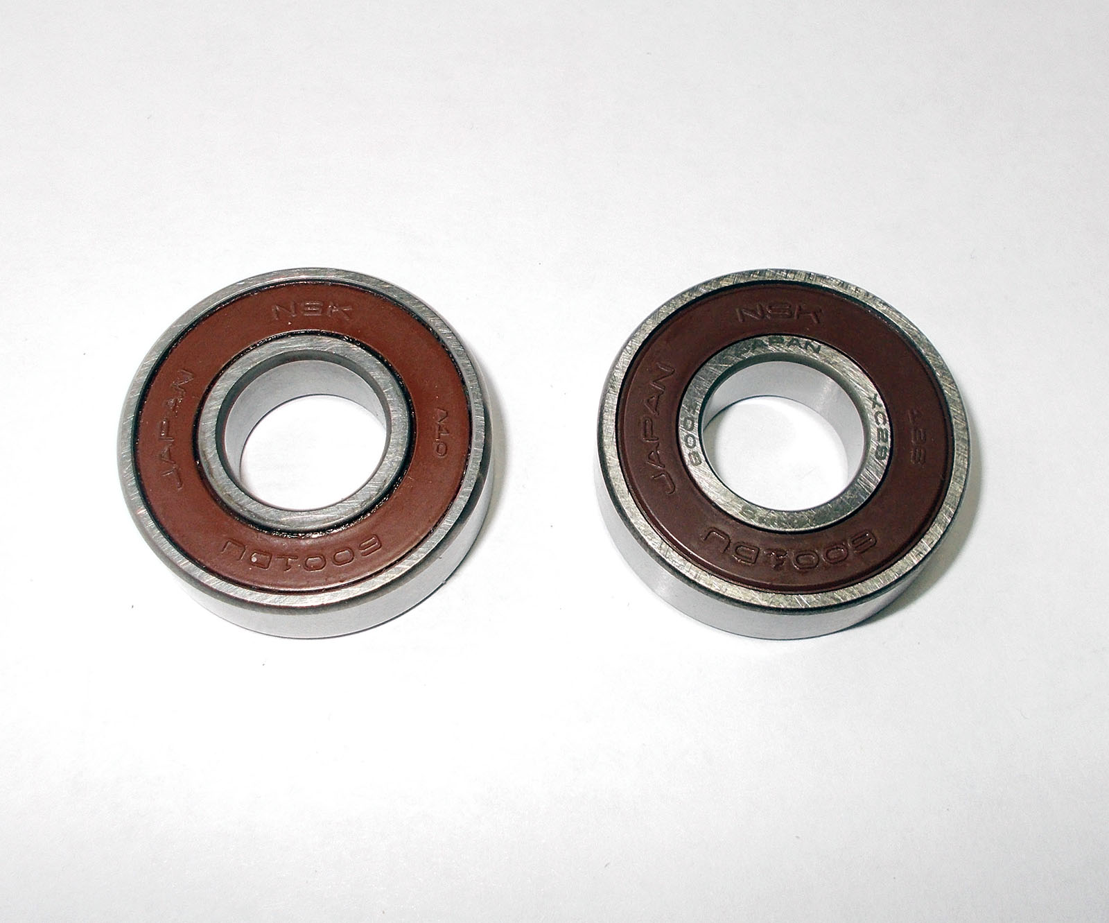

Присмотревшись, заметил, что при вращении винта из подшипника выливается пузырями топливная смесь. Разобрал весь двигатель, достал второй подшипник- сухой, как лист, к тому же очень шумит при вращении.Ну а теперь - вопрос: какие лучше взять подшипники
Когда заводили мотор головой вверх был? Я в первый раз когда заводил, головой вверх мотор на стенде был установлен и тоже чуть потекло из переднего подшипника… Мне кажется это просто мотор перезалили многократным вращением, у меня потом когда мотор завелся через передний подшипник уже ничего не выбивало.
По поводу подшипников - мне после первых полетов в этом сезоне тоже показалось, что вал как то с задеваниями вращается… Решил заморочиться и купил оригинальные подшипники NSK в Emex… тем более в ветке про DLE кто то говорил, что те NSK, которые китайцы ставят, к настоящим не имеют никакого отношения.
Пришли подшипники, разобрал мотор и обнаружил, что одна заглушка заднего подшипника, та которая со стороны пропеллера, вылетела и висела на втулке, расположенный между подшипниками… сам подшипник вращался неравномерно.
Фото старого и нового (справа) подшипников:
Отличия есть - выштамповка надписей на заглушке разная, на новом как бы вогнуто выпуклая чуть… и главное на новом есть маркировка на металле.
Подшипники поменял, уже крутил с новыми подшипниками мотор… пока все отлично.
А первый запуск этого мотора я так понял у всех с проблемами, у меня тоже ни в какую не хотел заводиться… помощь опытного товарища тоже сначала ничего не дала… стартера тоже не было, в итоге завели намотанным на хаб шнуром - один держал мотор, другой дергал. Думаю этот способ небезопасен.

Кстати, на подшипниках написано - Жапань
Да, NSK - Japan… Но в ветке по DLA30 кто то уверенно говорил, что это подделка…
Не берусь судить, в подшипниках не разбираюсь, но отличия есть.
lexa_843
Вчера поставил итальянские SKF -качество реально на много лучше стоковых ( про них можно сказать - полное Г…! ) Крутятся намного мягче, не шумят, не перекатываются. Сегодня опять крутил пол вечера - плечо болит, а движок не заводится, но с подшипников уже ничего не бежит. Вспышки дает - заводится не хочет, заррраза😁. Пишут, что первый пуск затруднен - по моему, это мягко сказано. Вот сижу и думаю - чем его заводить, стартера нет, может дрелью попробовать?
