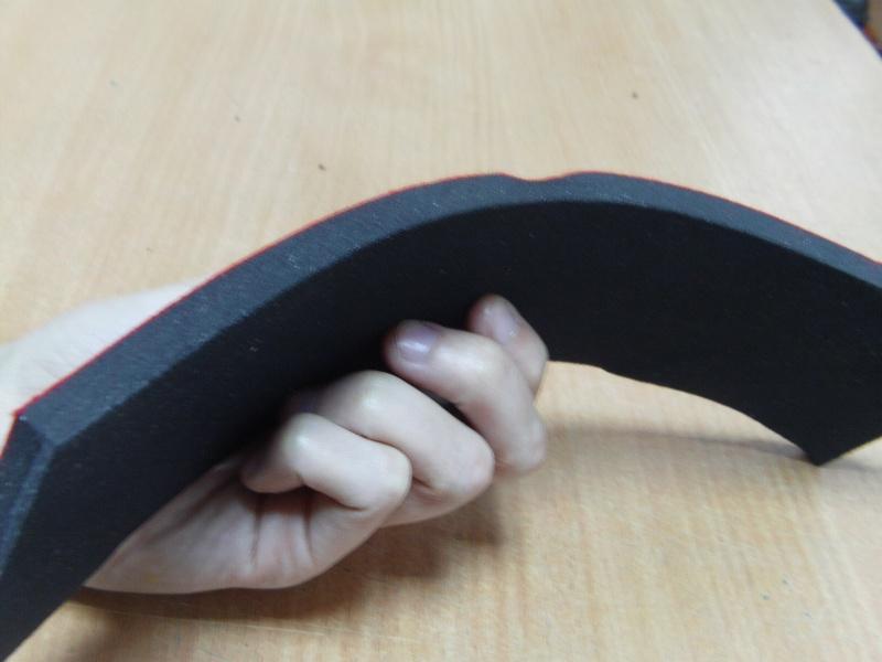

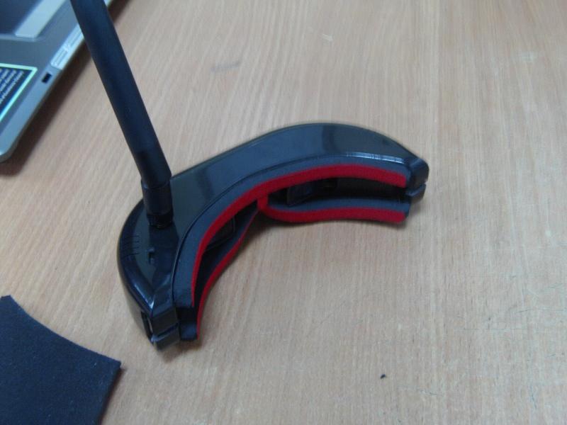

Купил только что Fat Shark-922. Картинка нормальная, но глаза очень напрягаются. Регулировку межзрачкового расстояния пробовал - не помогает. Хочется подкрутить фокусировку, но нечем. В обычных условиях зрение нормальное, без очков.
Вопрос: можно ли подстроить фокусировку, разобрав очки? Есть ли у кого похожие проблемы?
писали уже - увеличить толщину прокладки нужно.
Перед тем как увеличить,нужно примерно руками выставить растояние при котором недостаток обзора выясниться,делать нужный уплотнитель. rcopen.com/files/4a28075c9970730077f942b2 rcopen.com/files/4a28075c9970730077f9485f почитай что я писал (rcopen.com/forum/f90/topic108958/1521)
