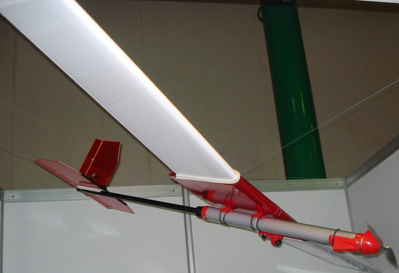

Подскажите, а при приземлении Вашего аппарата, камера как себя чувствует? Похоже на то, что она является самой нижней точкой.
Сам подумываю сделать на базе легкого мотопланера, с нижним расположением камеры. Но меня беспокоит вопрос безопасности камеры.
С уважением, Юрий

foxfly
Юрий_68:
С уважением, Юрий
Камера (их там две, заметьте) не является самой нижней частью: она расположена в 150мм от фюзеляжа и при посадке попадает в треугольное пространство между ним и центропланом.
Кроме того, она закрыта довольно мощным кожухом.
Сажусь и на землю и на поле, посадочная скорость низкая- никаких проблем.
Конечно, если на кирпичи битые сесть- хорошего мало будет.
Ну и потом, это выставочный экземпляр- не все, что положено, на нем было установлено 😃…
Юрий_68
Точно, только сейчас разглядел , что камеры вынесены в сторону. Вторая камера (та , что направлена строго вниз) -для фотосъемки?
ЗЫ
Крыло вроде наборное. А аппарат действительно симпатичный.
foxfly
Юрий_68:
ЗЫ
За оценку- спасибо, самому нравится 😃
Крыло не наборное (на выставочном экземпляре Вы правы- наборные консоли) а вертикальная камера- для прицеливания фотоаппарата: на тот случай, если у него нет видеовыхода.
Если есть- камеру не ставим. Хотя стоп- кадры с любой камеры можно использовать, как фото.
На сайте- собственно так и сделано. dpla2k.narod.ru
Хотя с фотоаппарата качество- гораздо выше 😃
