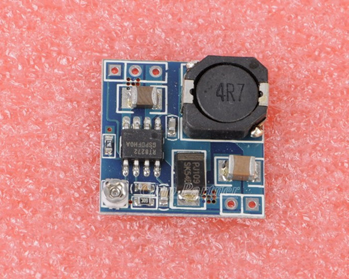

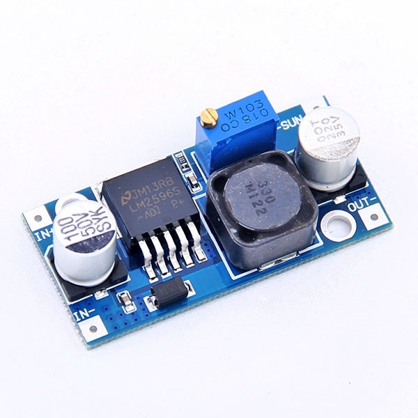

Хочу сделать правильное питание, как на нижней схеме. Но беков на 6.28 вольт не встречал.
Какой лучше использовать для этих целей ДС-ДС? Вижу варианты:
Rectification: non-synchronous rectification
Input voltage: 4.75V-24V
Output voltage: 0.92V-15V
Output Current: 2A (maximum)
Conversion efficiency: 95% (the highest)
Switching frequency: 1.2MHz
Output ripple: 30mV (max)
Load Regulation: ± 0.5%
Voltage Regulation: ± 2.5%
Input voltage: 4V-35V
Output voltage: 1.23V-30V
Input current: 3A(maximum)
Conversion efficiency: 92%(highest)
Switching frequency: 150KHz
Output ripple: 30mA9maxmum)
Load regulation: ±0.5%Voltage regulation: ±2.5%
2596 рулез, (правда большеват)
вот прототипчик на нем
