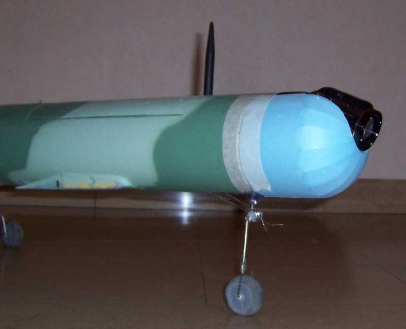

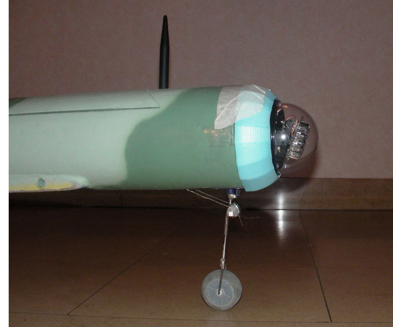

О, устанавливаю новую камеру, теперь “головка” будет поприличнее 😃
Андрей!
А вот для чего у Вас витая часть передней стойки- заполнена термопластом?
Как амортизатор работает?
PS а “головка”- действительно поприличнее стала выглядеть, а то прямо секс- шоп какой то был (с крылышками)

А термопластом туда влита качалка к которой крепятся тросики. Ретракт-то переделан из обычного в поворачивающийся.

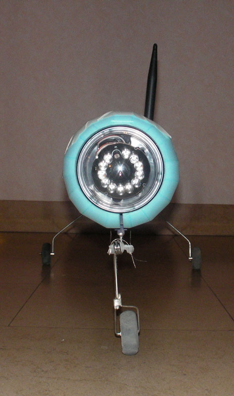

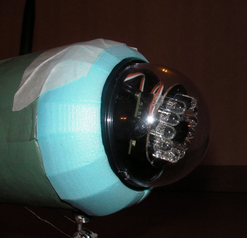

А светодиоды для чего? Для подсвета взлётной полосы 😃?
Блики от блистера мешать не будут?
Ну тык да, полосу то надо подсвечивать ночью, диоды инфракрасные. А что бы небыло бликов на объектив будет надета бленада которая будет почти упираться в блистер, надеюсь поможет
Блики- будут обязательно: блистер все отражённые лучи- соберёт в центр сферы и пульнёт прямо в объектив (гиперболоид инженера Гарина так был устроен 😃)
Диоды надо наружу выносить и бленду вешать-вокруг блистера.
Либо- торец блистера должен быть плоским.
Примерно так: tvinfo.ru/catalog/vn70c-3ir.htm
скорей для отпугивания птиц😒
Птицы, в отличии от моделистов- по ночам не фигнёй страдают, а спят 😁
Поэтому отпугивать их не надо.

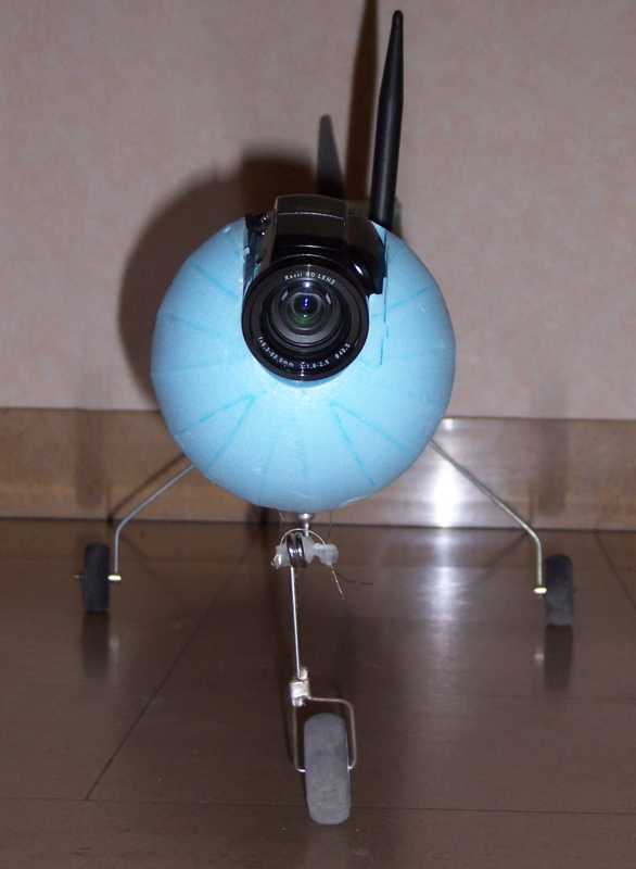

А вот и супорт для HD камеры подоспел.
какая камера 1010…
Андрей плзз,посторайся видео выложить с этой камеры плзззз!!!
Угу, 1010. Двухтысячник принципиально не взял почитав отзывы и характеристики.
Видео будет либо завтра либо в субботу, как погода позволит.
