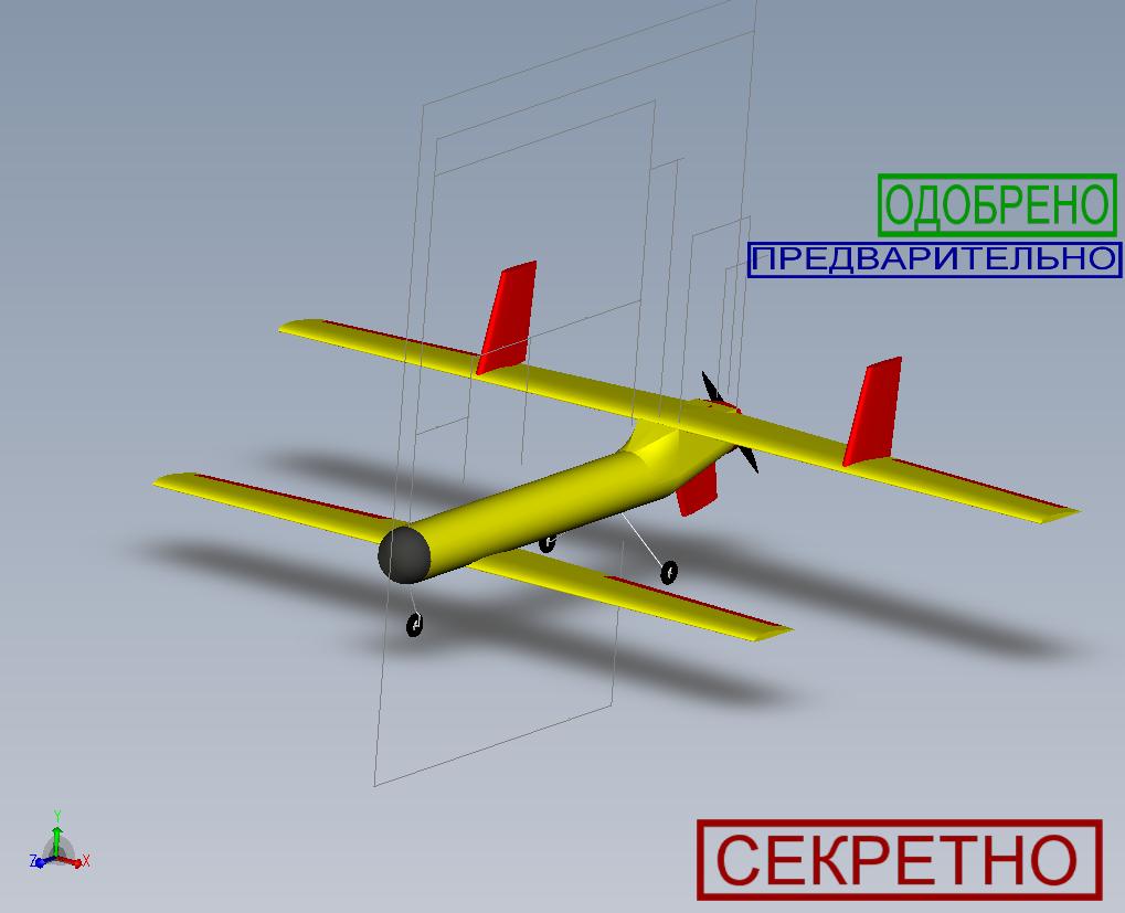

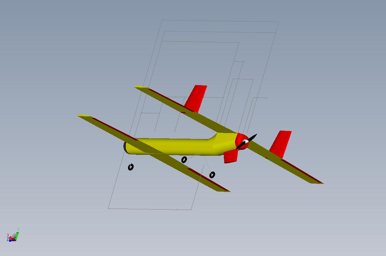

Ну вот, подошел и мой черед новый самик для ФПВ и Автопилота сделать.
Значит так, Компоновочку копируем с Визора (спасибо Андрею за предоставленную информацию), формы упрощенные. =) Крылья прямые с обратной сртеловидностью по задней кромке.
Технология:
Как обычно, пено бумажная (пока не решил чем финализировать, скотч или лак с аэрографией 😉 )
Задача:
Максимально простая конструкция.
Максимально большой фюз (шоб туды ампер\часов 10-15 влазило, на всякий случай 😃 ) и разнос видео и силовой установки.
Убирающееся шасси.
Ну и как обычно, поменьше нагрузка на крыло и что бы планировал прилично.
Сьемный носовой обтекатель.
ЛТХ
Размах Заднее крыло 1970
Переднее крыло 1670
Длинна 1220
Мотор Turnigi … забыл
Винт 12X8
Понеслась…
Пока все… до скорого.

Думаю, зря ты Андрей, поддался под влияние моды (тандем). Лучше классики еще ничего не придумано - см. Predator. У одного крыла и качество выше и вес меньше. И разбирать/собирать в 2 раза быстрее. 😉

Да Константин, честно сказать оно так и есть. Но жизнь всегда вносит коррективы. Что бы получить на классике 35 гр\дм при весе в 2.3кг надо длиннющее крыло, а это существенно усложняет жизнь.
Преимущество одно, соотношение компактность\простота\вес, ИМХО
А вообще я любитель чего-то новенького и необычного.

Обычный биплан-триплан технологический сложнее. К тому же куда винт спереди девать? Пристраивать где то сзади? Но как? Так что бы просто и надежно.

Они никуя не планируют,в смысле планируют, но с плохим качеством. От планеров типа биплан отказались еще до революции.Тандем позволяет уменьшить габаритные размеры одновременно повысив массу полезной нагрузки почти без потери аэродинамических качеств.
Андрей, а V образность на крыльях будет? Без неё наверно полетит, но не очень. На касатке 4гр. спереди и 2 сзади. И вроде как маловато потому как на парашютировании норовит сползти с потока, приходится стики дергать нещадно.

Не, V образность не планируется (расчитывю на электронную стабилизацию), но возможно уши, потом (режим парашютирования не требуется). Будет видно.
Колеса интересные, у меня такой в симе есть 😃
ЗЫ. озадачили, может и правду зразу уши сделать?..

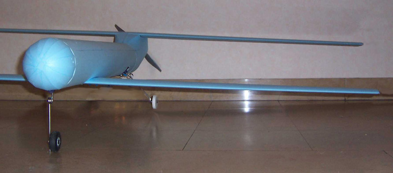

Одно сомнение: сервы приводов шасси- не будет “сносить” при каждой посадке?
Шлепок о землю может просто вал сломать 😦

Не понял на счет приводов, с какой стати сервы будет сносить? Во первых она одна на все 3 ретракта, а во вторых в закрытом и открытом состоянии не воспринимает от них нагрузку (ретракты устроены так что в крайних положениях встают на замки)

Просто фото не увеличивается- я подумал, что стойки шасси сидят прямо на осях серв.
