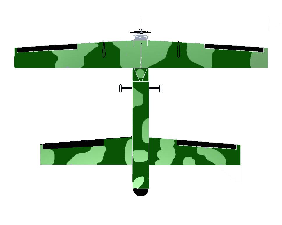

Как вам расцветочка?
Крылатая ракета… 😃
Главное с такой расцветкой непотерять в траве.
Расцветочка что надо! Не сбили бы только , а то примут за настоящий беспилотник😁

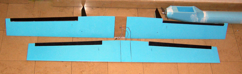

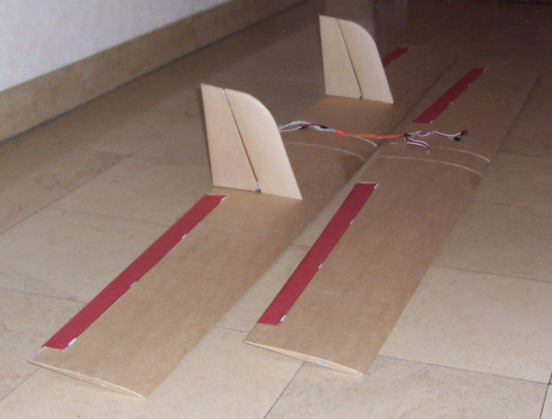

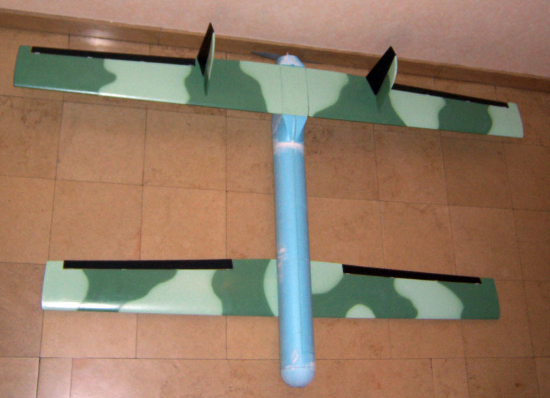

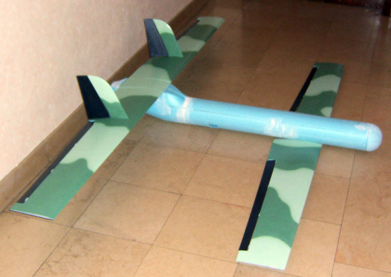

Крылышки готовы! Осталось покрасить!
Все, крылышки совсем готовы
Правда вес чето заставляет волноваться, 790 гр
Переднее 324гр, заднее с килями 466гр.
Думаю взлетный с видео аппой не должен вылезти за 2500 гр.

А крылья по каким углом сделаны?
В смысле угол атаки.
Углы, переднее 3гр. заднее 1гр.

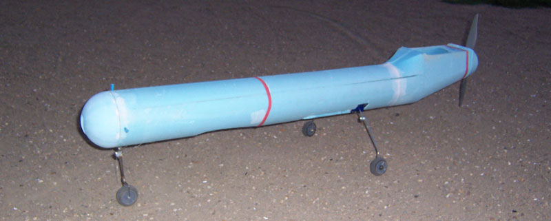

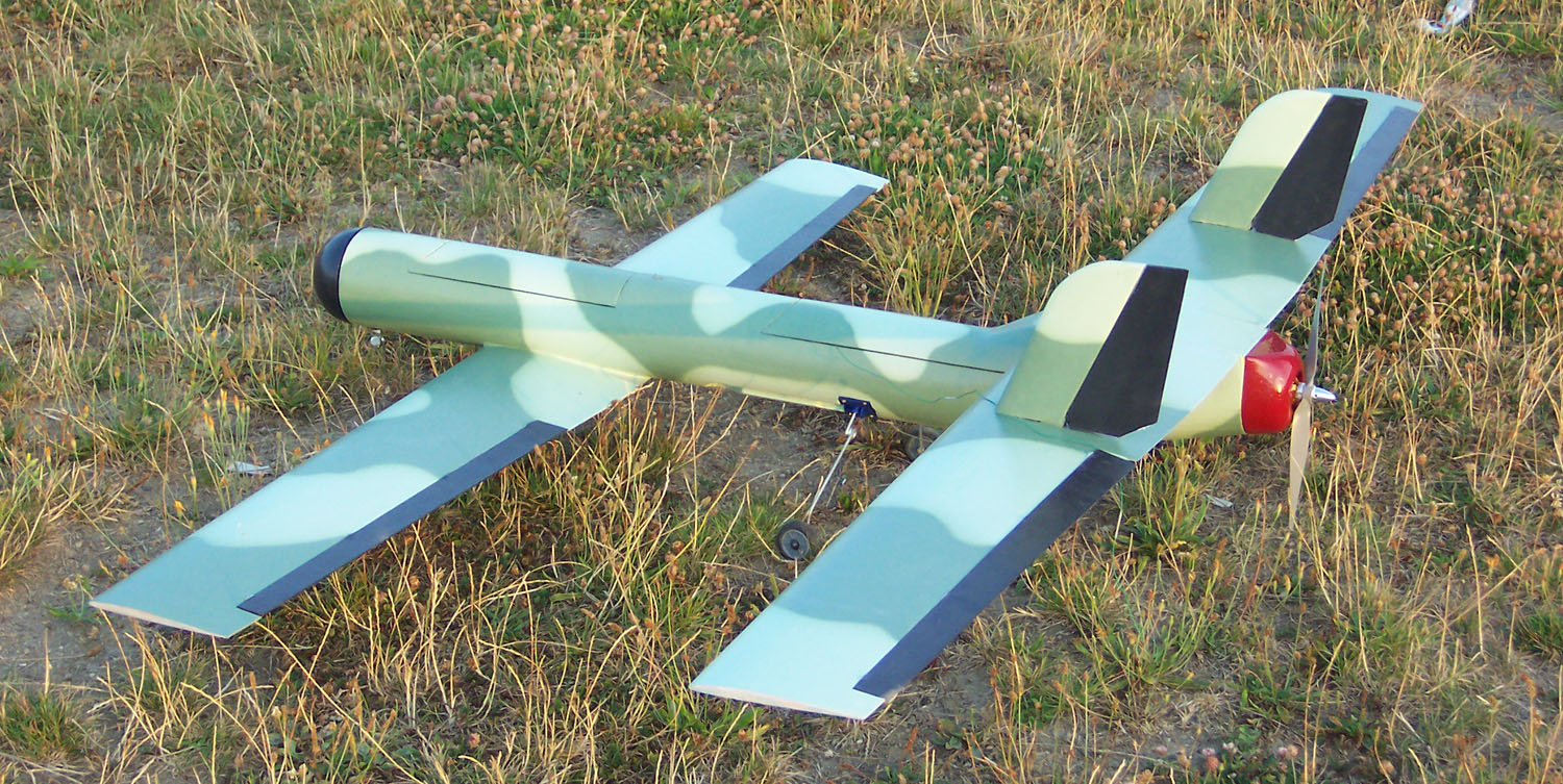

Ура товарищи! Сегодя был роизведен первый неофициальный полет!
А всего-то хотел порулить, подлетнуть…, а он так уверенно пошел на взлет, да еще и на пол тяги, что сажать уже было поздно. Больше всего боялся что будет цеплять винтом землю на взлете, но выяснилось что если сильно ручку не тянуть то взлет проходит на ура (но киль всеравно приклею)
Ну что сказать, Взлетный все с 5А батареей и 300гр вносу для балансировки (провода батареи не позволили двигать ее дальше) составил 2545 гр.
Летит ровно, центровку можно двигать еще вперед, планирует как планер, на посадке нужен тормозной парашют ну или хотя бы ветерок 😃
Пробовал валить на кыло, нифига не получилось, опускает морду с небольшим завалом на крыло но не брутально, плвненько так.
Как и следовало ожидать проявляет тенденцию к спиральной неустойчивости (при брошенных ручках встает на круг с уходом в крутую спираль)

О, прикинул тут вес ретрактов супортов и серв для привода, если бы сдела без колес то сэкономил бы 300 гр. Весу! Но было бы скучно 😃
Наверно придется лепить ухи градусов 10-15, V насколько я понял нет. Возможно еще центровка передняя, если на разворотах кладет нос, то надо разгружаться Праздравляем с облетом!
Не, ничего делать не буду. Как я и говорил, будет электронная стабилизация, а тут еще после сегодняшних полетов выяснилось что это тенденция проявляется слабо, сегодня с брошенными ручками летал нарезая большие круги но в спираль так и не ушел. Сегодня был ветерок и мне даже удалось устойчиво “парашютировать”! Прикольно, надо взять на заметку. 😃

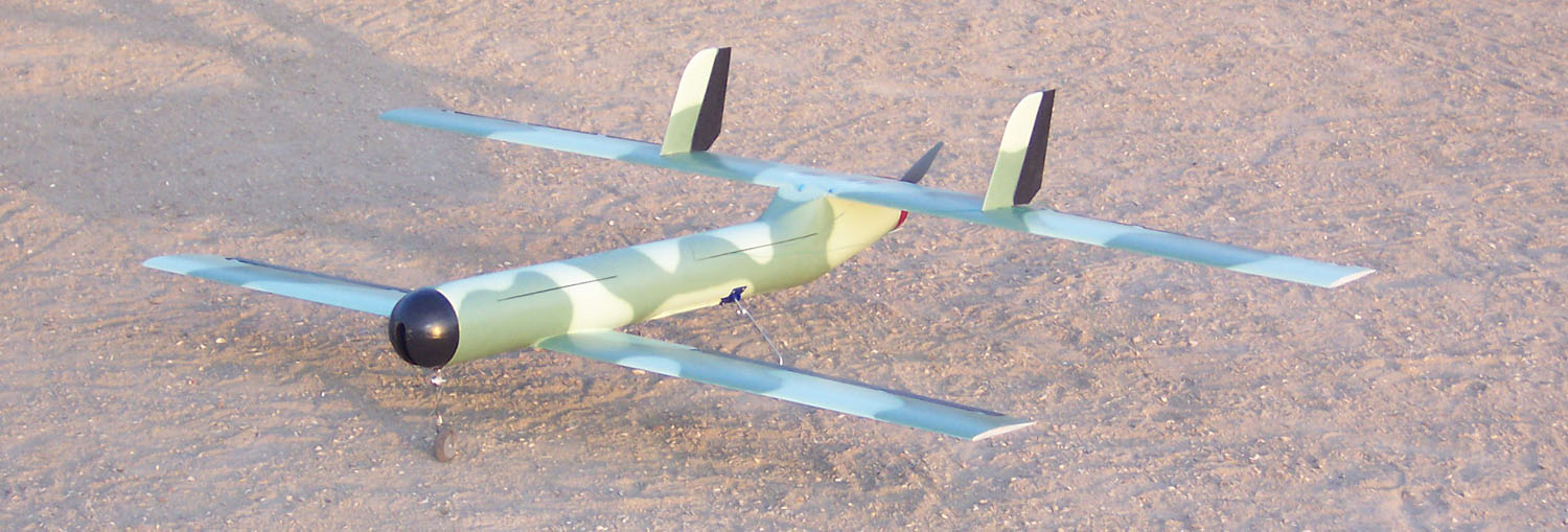

В общем я его закончил! Остается установить ФПВшную электронику.
Толкового видео полетов пока нет, есть небольшое таксование по полю 😃

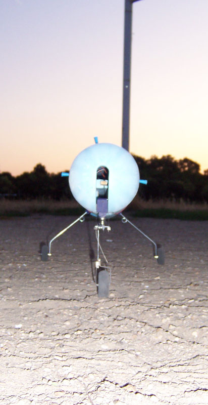

А шасси я не понял, пока не убираются ?
А то было бы интерессно посмотреть как получилось.
Убираются. на видео с первых полетушек если постараться можно рассмотреть.

А можно поподробнее узел стыковки крыльев и фюза.
Каким материалом, диаметры, что за отверстия или это то же трубки, из чего они, как входят друг в друга, т.е. надо ли их стачивать или подбирать как то ? Как усиливается фюз в месте стыковки.
Да и как сделаны приводы на рули поворота ?
