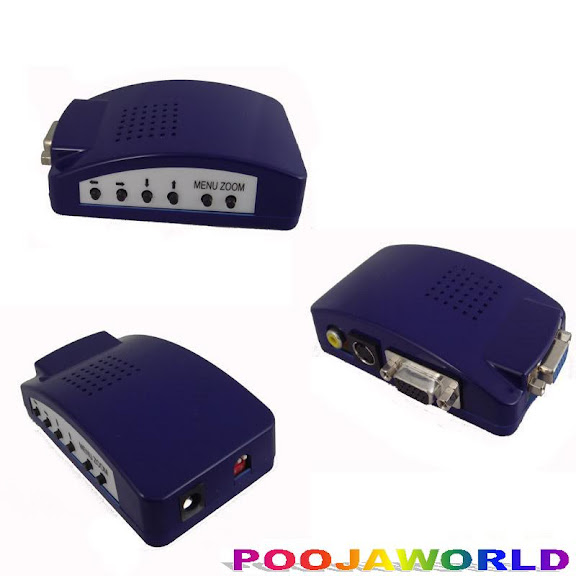

Я пока только с флешки успел посмотреть-надо было на работу бежать,камера PAL еще в пути,завтра попробую поэксперементировать.А AV-VGA конвертер это вот это ? :www.rangevideo.com/index.php?main_page=product_inf…
Нет, то что по ссылке это кабель VGA->компонентное_видео, а конвертер это как правило такая коробочка (бывает всяких цветов), поискать можно на Ebay

(AV-VGA конвертер - это лишний пластик, как мне представляется, ибо должен подойти просто AV-VGA кабель)
