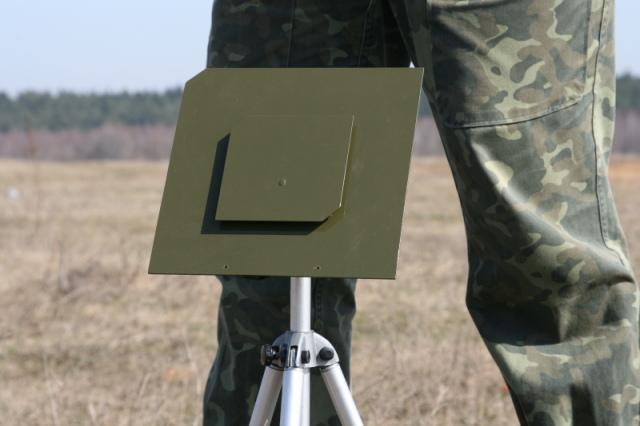

Сотворил себе из фольгированного стеклотекстолита патч-антенну на 1,2ГГц
Делал по размерам взятым у Dronavt в блоге.
Вместе с ним ее сегодня и “облетали”.
Он принимал на свою (своим приемником), а я на свою (с приемником из комплекта JMK-1500).
Качество картинки на дистанциях до 600м (далее сегодня не летали) очень хорошее и у него было, и у меня.
Так что антеннка вполне удачная и с хорошей повторяемостью.
Со штатным штырьком из стального тросика дальность уверенного приема была метров 300.
Дальше начинались помехи.
Лишний раз убедился, что лучший усилитель - это антенна!

Саша а чем покрывал антенну-вернее красил? И какой краской?
BigDaddy
Синтетическая автомобильная аэрозольная краска “Motip” в баллончике.
Цвет “хаки”.
Жаль глянцевая, а не матовая, но все лучше чем голый стеклотекстолит, который отсвечивает медью за километр.
Dronavt
Да, в жизни прикольно смотрится… Осталось сделать камуфлированный штатив и пульт РУ
