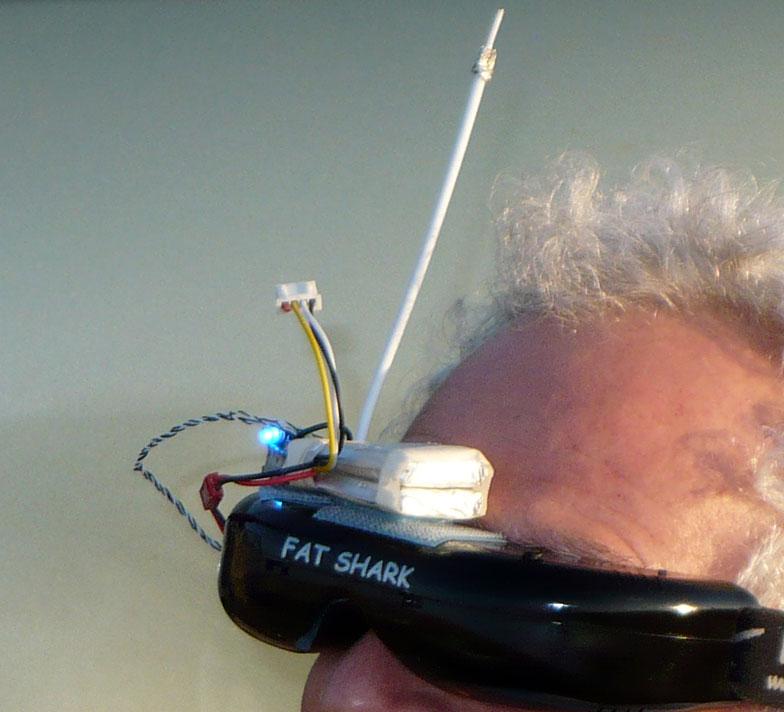

в Шарках с Аирвайв модулем 5.8ГГц на очках а запись шла с другого 5.8 приемника на земле прямо под ногами. Антенны - диполи из коакса, 11мм штыри. Результат вполне, следуюший раз полетим дальше и выше.
Peter, внешний приёмник лучьше? Можно подробнее про диполи из коакса, стою перед выбором комплектации, что порекомендуете, передатчик Шарк 600мвт уже купил.
fmkit
Basil:
у меня очки без приемника, приходится крепить модули
у Аирвэив вроде всего один тип приемников так что сравнивать нечего
на самодельном приемнике антенна выше головы - прием заметно стабильнее (вначале был просто штырек на модуле)
rcopen.com/forum/f90/topic162257/662

fmkit
baychi:
Петр, Вы не знаете зачем в аирвевовских приемниках на RFin подано 3.3 В питание через LC фильтр? Вроде входной каскад развязан через емкость и питания не требует. Вы на своих модулях оставляете эту цепь или обрезаете? А то непонятно как луче короткозмакнутные по DC антеннки лучше цеплять?
Я пользуюсь открытыми диполями
чтоб не коротило надо сковырнуть ножом или паяльником деталь на картинке,
