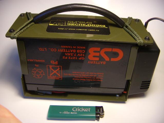

Когда у меня встал вопрос питания наземной аппаратуры, сделал просто:
  • из частей шасси ИБП соорудил держатель для аккумулятора на 7А\ч от этого же ИБП
    -прикрутил к держателю коробочку (бывший корпус от какого-то сетевого БП)
    -внутрь коробочки поставил стабилизатор, выключатель питания и индикатор разрядки батареи
    -прицепил веревочную ручку для переноски (за нее же подвешиваю девайс на крюк штатива - и под ногами не болтается и штатив с антенной устойчивей стоит)
Дми-III-й
Смотрится солидно и практично 😃 А стабилизатор какой?
