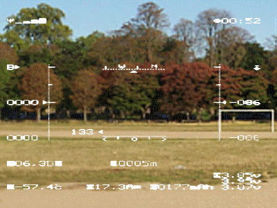

Есть идея, давно крутится в голове. Для народа который летает с хэдтрекером, обычно им приходится оставлять кусок носа в поле зрения что бы не “завертетья” головой. Так вот идея такова, что бы избавиться от носа в кадре можно было бы мониторить 2 входа на сервы поворота камеры и соответственно смещать картинку ОСД. Получится что картинка от ОСД как бы стоит на месте когда ворочается камера, этакий виртуальный кокпит. Думаю реализовать будет немножко геморно (в часности настройка под каждый расход), но любопытно. Что скажет общественность и особенно Тимофей? Такого еще ни у кого нет 😉
Площади экрана не хватит для того, чтобы двигать по ней картинку на столько же (хотя бы субъективно, приблизительно) градусов, насколько вертится камера.
Плюс, входов на автопилоте не хавтит. У меня всего 5 PPM входов 😦

Что-то я не понял причем тут площадь экрана? Надо просто сдвигать данные телеметрии на экране влево-право\вверх-низ в зависимости от угла поворота камеры. Я тут даже демку набросал 😃
Но блин как жалко что входов ППМ свободных не сталось :…(

Brandvik, демка забавная. Но практический смысл?
Я же писал. Для обладателей хэдтрекеров, избавиться от носа самолета в кадре(он им нужен что бы не потерять связь с реальностью(самолетом) крутя головой) введя виртуальный кокпит\нос (впринципе можно двигать какой нить указатель, где находится нос самолета и не двигать основную телеметрию)
Для обладателей хэдтрекеров, ся нос самолета и не двигать основную телеметрию)

Для “связи с реальностью” существует указатель крен-тангаж (уже падаем или- ещё нет?) и указатель курса: куда летим- там и нос 😁
То есть можно конечно, нарисовать стрелку компаса в виде “носа” 😵
Но нужно ли?
Идея у Brandvika здравая, но уже неосуществимая… входов то нет. А сколько автопилот входов РРМ занимает? в принципе достаточно отслеживать только по горизонтале вращение, т.е. один РРМ вход.
А крен-тангаж - это не то, тут то реч идет о вращении головой. И стрелка компаса не поможет. Нужно чтобы ВСЯ инфрмация, выводимая на экран уезжала с него в лево-право. Только тогда будет нужный эффект
Ну,чтобы :“…выводимая на экран уезжала с него в лево-право”- очевидно, нужны нехилые вычислительные ресурсы (хотя это- Тим знает безусловно, лучше).
А второе- для уверенной ориентации где либо- нужна “точка опоры”, т.е. неподвижный ориентир: попробуйте поехать на велосипеде прикрутив к голове бумажный тубус, который вместе с ней будет крутиться туда, куда повернута голова 😁
Далеко уедете?
А это- примерно и есть суть обсуждаемого предложения…
Да вещь нужная, я давно про это думою. Когда гонялся за ленточкой часто не хватало этой фишки, потому как нос из когда пропадает не понятно как и куда лечу.
А может проще сделать, что будет отображаться где в это время нвходится нос самолёта?
Т.е. поворачиваешь голову на право, индикатор смещается влево и наоборот.
Типа компаса или даже местоположения базы.
Зачем всю картинку двигать?
Ну так я об этом тоже писал
Не, я пробовал нужно знать точное “пространственное положение взгляда” (во как завернул 😃 ), иначе можно просто воткнуться носом впланету и не поймешь, а че случилось.
то: blade По ходу вы не верно воспринимаете предложение, сейчас я летаю без хедтрекера, повороты камеры выведены на стики, носа в кадре никогда не бывает. Фактически тубус на голове, но я никогда не терял ориентации потому что я знаю что когда отпускаю стики камеры то она смотрит строго по кусу. С хед трекером без ориентира курс низачто не угадаешь(можно но стремно) А движущийся указатель, неважно вся картинка телеметрии или какой то индикатор, будут работать виртуальным ориентиром “пространственного положения взгляда” вместо носа.
Но все, поздно, поезд уехал, входы ППМ закончились.
Но как инфа на будущее можно подумать.
А зачем электронику лишнюю изобретать? Не проще ли перед обьективом нитку на проволочке прилепить, куда не повернёшся-она перед носом и направление полёта покажет.
Проще, но не прикольно 😉
Ну это мне напоминает анекдот про прапора и двух солдат - мне не нужно, чтобы было лучше, нужно чтоб вы заеб…лись !
Зря Вы так. Все кто переходит на хэндтрекер упирается в данную проблему. И носы моячат у людей не из за кривизны рук, а из за необходимости. Я с Вовой из рэнч видео общался по этому поводу ещё 1,5 года назад, он сказал что хотят реализовать эту возможность, а вот реализовали или нет не знаю, надо спросить 😃 . В самопальную телеметрию я тоже планирую это засунуть, просто сейчас творческий перерыв у меня 😛 .
Хотя может это и не дело телеметрии, а допустим трекера. Мой трекер счелкает когда на ноль выходит, но этого мало и не заметно. Возможно в трекер можно сигнализатор всунуть который будет изменять частоту звука при повороте головы, а в центре допустим пикать. В каждую сторону звук будет иметь разный тон. Надоедать конечно будет но зато интуитивно понятно.
TrackR2 тоже щёлкает, когда через нулевую точку проходишь, вот только камера может за это время съёхать и нулевая точка трекера не будет совпадать с положением камеры. Я обычно пользуюсь волшебной кнопкой на трекере, нажимаешь её и камера возвращается в центральное положение.
А что мешает покрутить головой и определиться с “пространственным положением взгляда”? 😃
На FPV RC Racer-e камера сама потихоньку возвращается в центральное положение. Перестал головой крутить и она мееедленно возвращается в центр.
