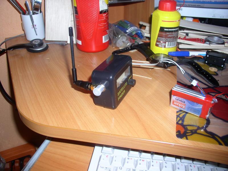

Дми-III-й
Еще у лампочек похоже есть неоценимое преимущество - малая чувствительность, что позволяет настраивать антенну в помещении, а сат-файндером уже в поле подстроить можно более точно т.к. в помещении им настраивать антенны - великий геморрой 😉
AsMan
Завтра, если время позволит, собираюсь вот с этой парочкой прогуляться.

Expert
имхо без приборов всё это шаманство. лампочка тоже по идее не в резонансе и ловит непонятно что. после того как купил прибор, многое стало понятно. и то как ксв сделать единицу (для всех комплектов руками вывожу), и почему китайские передатчики горят, на каких каналах они лучше пашут итд.
Дми-III-й
Ну и где прибор то? Показали бы хоть или название озвучьте чтоли? А то по ссылке на фото ничего не разобрать…
Кстати утверждение что китайские передатчики горят и работают на определенных каналах лучше/хуже в виде аксиомы никуда не годится, зная что здесь половина летает на китайских передатчиках утверждение как минимум спорное, к тому же каналы на которых они работают лучше зависят от кривизны китайских рук и от передатчика к передатчику рознятся. Встречаются и очень неплохо настроенные (все таки антенны?).
