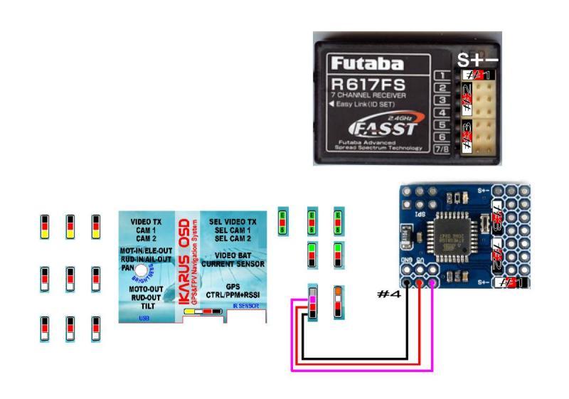

Тут указана схема подключения 7 канального приемника. А как подключать 8 канальный?
GeeBee
Еще 1 провод добавить. Ряд ближний чипу это входы каналов, средний ряд +, нижний минус. Так подключают что бы уменьшить колличество проводов. В 1 шлейфе подключаются сигнал, питание и общий.
PS. Я помню.
SkyWorker
GeeBee:
Еще 1 провод добавить. Ряд ближний чипу это входы каналов, средний ряд +, нижний минус. Так подключают что бы уменьшить колличество проводов. В 1 шлейфе подключаются сигнал, питание и общий. PS. Я помню.
Не понял, для чего еще один провод?
P.S. Я жду 😃
GeeBee
что бы 8 канал подключить.
Стрелкой показан вход 8 канала, его соеденить с выходом 8 канала премника.
Можно подключить его так же как и 1 канал на рисунке.
SkyWorker
У меня 5 канал отдан фишке. так что получается все ровно: 1 канал элероны - вертикально на питание и землю. Затем 2,3 и 4 канал сигналы. 5 пропускаю. И 6,7 и 8 канал горизонтально сигналы.
UPD. Хотя, зачем мне сейчас канал на фишку - она же теперь будет работать только как горизонт. Правильно?
GeeBee
Я с фишкой не работал. Но по идее да, она будет работать как горизонт.
После завтра должны привезти мне комплект с аппой, вспомню ВСЕ!!! Сфоткаю, запишу и сообщу все подробности.

Так и не заработал у меня PPM-кодер. Подскажите, при нормальной работе индикатор должен гореть или моргать?
UPD.
Сейчас у меня кодер моргает и пищит короткими сигналами, на экране постоянно Fail Safe. На аппу никакой реакции.
Перепроверил подключение уже 100 раз - все правильно.

GeeBee
SkyWorker:
У тебя похоже нет связи между пультом и приемником. В кодере пищать вроде нечему
