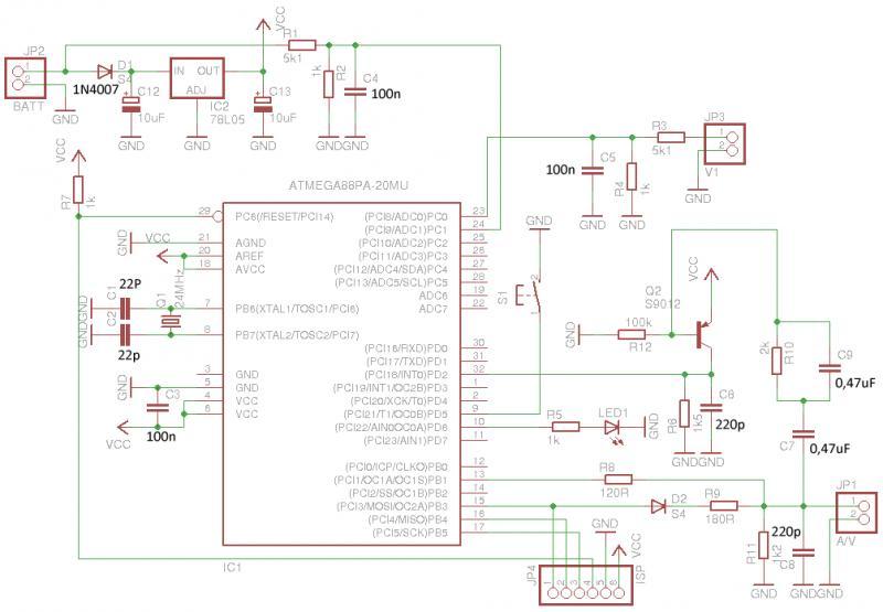

Сваял себе самодельный E-OSD - заработало сразу, но при подключенном ОСД - сильно мутное и почти черно-белое изображение. Что посоветуете подкрутить? Номиналы конденсаторов из этой схемы: rcopen.com/files/4f89bcf29970730077fac63b
Может c8 убрать?
dROb
dROb:
Может c8 убрать?
Убрал c8 - радикально полегчало
falke5
номиналы в этой схеме не соответствуют действительности, сейчас уже точно не помню что где, но факт. При тех номиналах схема работоспособна только с конкретной камерой и повторяемости нет

dROb
Рано я радовался - свежеспаянный клон всё равно работает не очень. На камере с высоким разрешением синхру не может поймать - куски ОСД по экрану прыгают. Запустил на старой дешевой камере - полетел, так данные почему-то иногда зависают на целую минуту… То есть изображение выводится, но как-будто я на месте стою…
falke5
надо подбирать емкости на селекторе СИ
это с9 и с8 по схеме выше
