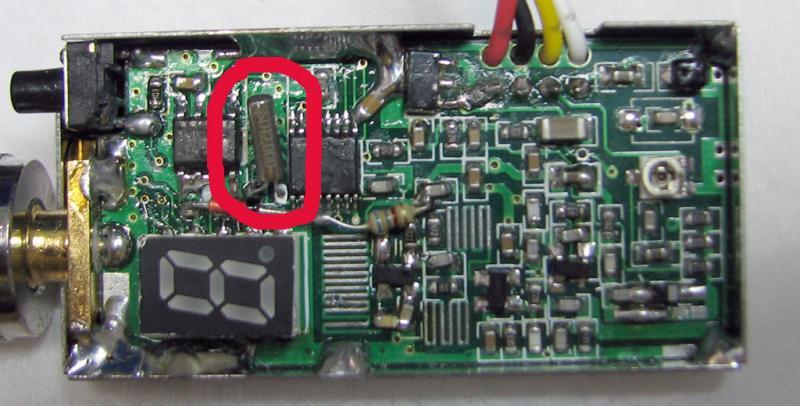

R2D2_RnD
Помогите, пожалуйста, советом - что можно сделать чтобы убрать засветку?
Камера BEV KX-181H, питание от 3S.

R2D2_RnD
“Крутилкой” в центре справа? Ее на включенном передатчике можно крутить?
Я крутил в приемнике, но на изображении это абсолютно не сказывалось…
R2D2_RnD
Похоже что дело либо в работе алгоритма AGC камеры 181H, либо в ее слишком узком динамическом диапазоне. При подключении камеры ко входу передатчика осциллограмма в норме:
А крутилка передатчика на яркость изображения не влияет - если перекрутить, то сигнал пропадает (похоже что он предназначен для точной подстройки частоты).

R2D2_RnD:
Он отвечает, как раз таки, за уровень сигнала. Если перекрутить - то сигнал банально: либо пропадет, либо станет очень сильным и перегрузит вход очком/моника.
У меня на ТВ-тюнере аналогичная картина наблюдается. С приемником ЛМ - картина куда лучше! А вочках - вообще без разницы какой приемник работает - в обоих случаях какртинка хорошая. От засветки на Тв-тюнере помогло впаивание в разрыв сигнального провода 200 Ом.
sasas
R2D2_RnD:
Как раз эта крутилка отвечает за размах видео в передатчике. Крутить можно и на включенном. При повороте по часовой стрелке размах видео увеличивается. Уровень можно настроить контролируя сигнал видео на выходе приемника. Он должен быть около 1 вольта на нагрузке 75 Ом.
R2D2_RnD:
Еще как влияет!
