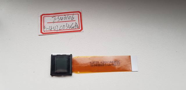

У меня первая версия HD с углом 45 град. Очки очень нравятся все комфортно. Но стал замечать что летая в ясную погоду если камера долго на крыло белое смотрит и как в сторону уберешь то легкий контур крыла остается в матрицах и потом тут же исчезает. Списывался с Шарком , сказали что остаточный след это нормально. А тут заметил выгорающий пиксель светит как луна на сером небе. Тоесть это можно увидеть только когда нет картинки на экране, например переключить на НЧ вход av. Стоимость одного дисплея 65£ это около 5500 руб напрямую от шарка.
Вот эту точку видно.
OLEG-KALITOS
Следы во всех очках остаются. Специфика матриц. На олед не знаю.
tuskan
Olegfpv:
Проще забить.
Надо понимать, что ресурс матриц очков - 200-250 часов - в точности как и у проекторов, кот которых там и стоят матрицы.
потом матрица либо осыпается, либо начинает заметно бледнеть.

Спросил у шарковце, можно ли lсd от новых HDO заменить в HD версиях . Сказали что нет( не подойдет. А так было бы не плохо.
Оказывается такая проблема бывает у многих, есть обращения к производителю. Причина выгорания от солнечных лучей, то есть очки на солнце нельзя линзами к солнцу оборачивать, пишут достаточно несколько секунд.

1 пиксель от солнца не выгорит 😃 это дефект матрицы. Есть определенный допуск по битым пикселям на матрицу (точно не скажу, у всех по разному, зависит от матрицы и производителя… все считают по своему)
А вот если оставить линзами на солнце - вы это не перепутаете и запомните навсегда. Выглядетиь это будет как-то так:

Это наверное долго на солнце загорало))). Но у меня этот пиксель виден только в режиме по кабель когда серый экран. Но я на этой неделе займусь заменю лсд матрицу.

Действительно в динамике они совсем незаметны, но на сером фоне могут напрягать) я свои отправлял в ремонт в UK, Где-то в этой теме писал уже
Olegfpv
Заменил. Главное все аккуратно делать. Пленки снимать с матрицы в самый последний момент и потом закрыть крышкой весь оптический блок. Правда при разборке шлейф основной на матрицы центральный был как будто не закрыт в разъеме , сразу выскочил, может от этого при небольших ударах рукой по очкам раньше мерцало изображение. В итоге при сборке все плотно вставил и зафиксировал.
