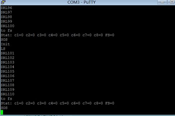

Пытаюсь открыть приемник в putty, вначале все норм, выводит регистры и потом сразу начинают бежать какие то строки, до этого перепрошил приемник
Raider
Документацию читать нет, не слышал?
В течении 10 сек после подачи питания приемник ожидает входа в режим меню по нажатию клавиши ‘m’ (латинская). Даже если прием уже начался и по экрану пошла статистика, вход в меню остается доступным первые 10 сек. После получения ‘m’ приемник просит подтвердить вход в меню нажатием Enter.

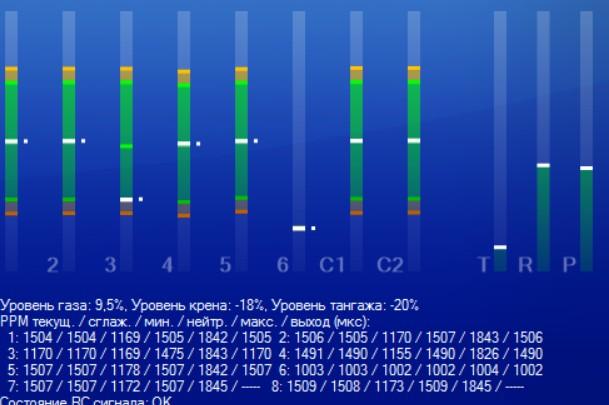

Вместо китайсково frsky приемыша который я использовал как PPM ретранслятор решил поставить родной, футабовский (R6208SB) и подключить все по s.bas. До прошивки стояла версия из папки f6 - ebv3-16mhz с ней s.bas не заработал (регистры поменял). Прошил f8a, s.bas определился моментально и все ок. При этом значение нужных регистров а именно (5,7) стояли как и в предыдущей прошивке в нужных значениях. На самолете установлен Smalltim IMU, к нему с приемника идет PPM сигнал. Прохожу калибровку каналов, сразу выяснилось что ход серв на каждом канале уменьшился на четверть (кто знает как выглядит калибровка каналов в контрольной панели поймет). Самый непонятный момент что уровень газа когда стик в -100 в панеле показывает 38% и при этом газ не работает вообще, регулятор не стартует совсем. Регистр 5=1. Прошил приемыш и передатчик, откатил отбратно на f6 и все норм, но при этом не работает S.BAS. Может кто сталкивался с подобным?

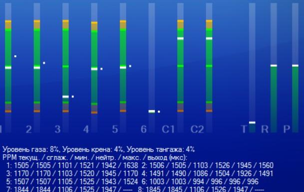

вообщем вот, результат тот же а именно: при PPM все норм, ширина каналов в порядке но при s.bus все как бы сужается.
Вот две фотографии, на первой диапазон который откалиброван под PPM с Fr.Sky а белые полоски это я подключил приемник R6208SB по s.bus. на вотором скрине калибровка под s.bus!
На первой фото видно, канал газа 3, зеленые значения это калибровка по ппм, а белая полоска показывает то минимальное значение которое передается по s.bus
KBV
Я так понял при PPM диапазон был 1103-1945мс, а при sbus 1169-1843.
Я только не понял, почему это плохо:)
Они с каждым устройством немного разные, для этого калибровка и существует
