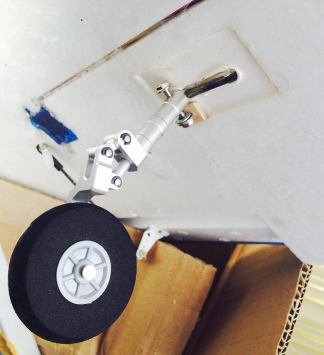

Я ретракты начал вставлять)))))
Фото в студию!
Олег,давай в выходные снова к нам!Заодно ретракты свои проверишь,полоса подходящая;)
Кстати по поводу твоего крепления, у нас на 39 ретракт прикручен саморезами и тоесть мы его просто приложили и закрутили,а у тебя походу придется болтами с гайками зажимать…И это будет менее ремонтопригодно,думаю лучше как у нас на саморезах,в случае чего быстро открутил и вынул ретракт…а так там пол фюза придется выдергивать;)
С уважением!😃
У меня передняя стойка вообще не ремонтно пригодна)) сломал-выкинул. Тушка склеена же) . Можно сделать ретракт передний съемный, но в узком фюзе получится “дырка” огромная))) . Нужен самолет уже предназначенный под ретракты.

А гондолы для шасси вырезать будешь или они снаружи будут? мста то очень мало внутрь прятать.
Задача “поджать лапки”) убрать полностью не получится.
