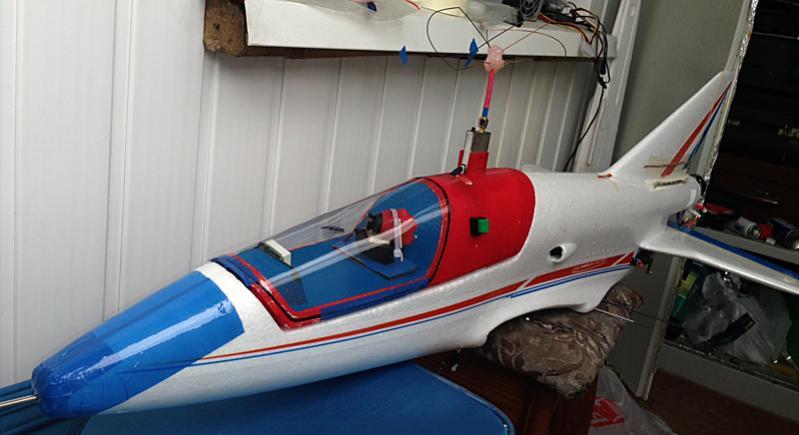

Собираю свой BD-5, практически все готово, осталось мелочевка, и кое что надо изменить, так же жду шасси .

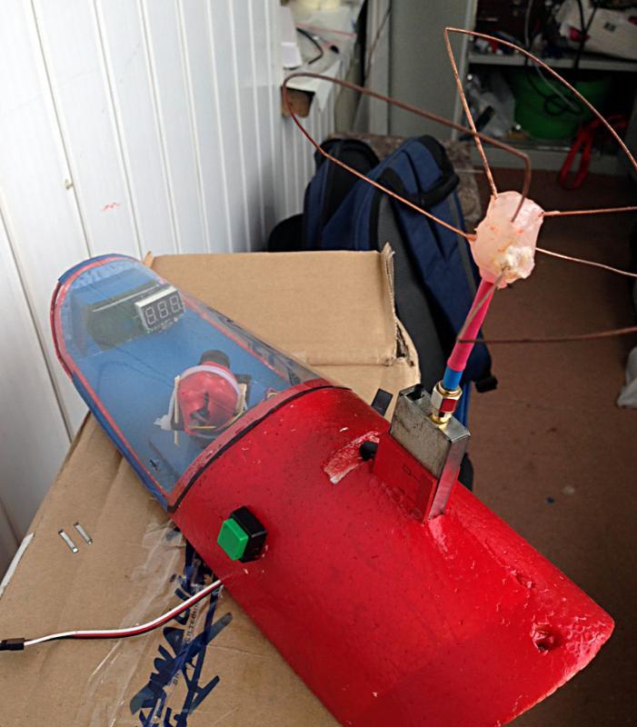

- Внешний вид. За кабину не пинайте, черным цветом внутри покрашу позже, красил тем что было под руками.

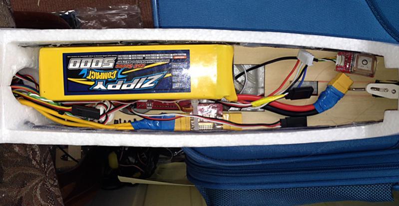

- В отсеке под крыльями много места, там разместилась моя электроника. Приемник эксперта заподлицо вошел в отсек для сервы руля высоты, саму серву перенес в хвост. Так же дополнительный BEC на 5а идет через диоды шоттки и лс фильтр + фильтрующие кодеи. Рег располагается в последнем отсеке прям перед вытяжным отверстием.

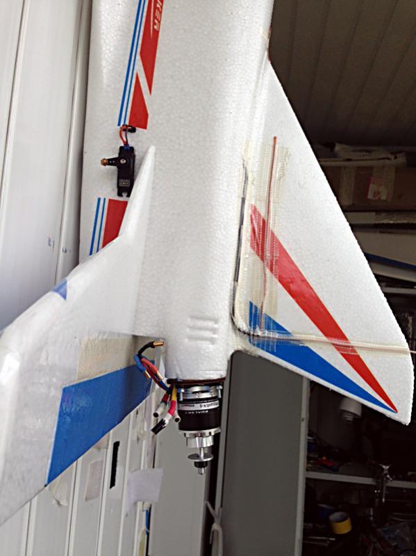

- Стаб как и крылья ламинировал пленкой + усиление карбоновой плашкой 5 мм .
Двигатель DUALSKY XM3542EA-5 950KV 500W
(выкос штатный, норм?)
- На времянку сделал крепления крылья таким способом, крепятся друг к другу винтом
- Тяги
- Кабина
- Кабина, вид сверху. Серву колеса перенес дальше, под батареей в нише стоит RVOSD. Очень компактно получилось
Осталось дело за малым. Облет. Заодно и расскажешь как с таким выкосом летит. У меня тушки старой версии там не такой резкий и при сильном газе морду чуть опускает, но при том что полный газ при влете вот и компенсирую рулем высоты. На новой тушке я подрезал выкос. Это единственная трудность в самолете.
