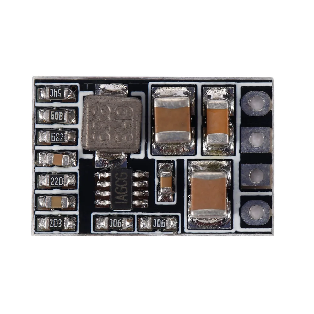

Наши разрабы говорят что похож на дроссель. На моей камере есть похожий элемент но на порядок больше номиналом. Дома гляну в живую на него. Если будет необходимость могу помочь с заменой.

Друзья, у кого такая камера, можете померить напряжение на ногах шестиногой микросхемы рядом с элементом с надписью 100 в правом нижнем углу?
Если есть возможность зафотать, буду благодарен–на моей микросхеме написано ADJE и в нете ничего не нашел по ней. Если сравнить фото моей и на сайте, они рознятся.
Возможно это html.alldatasheet.com/html-pdf/…/MP1470GJ.html
Да это то. Прозвонил–схема собрана по типовой из даташита, только номиналы иные. Подпаял внешний бек на 3,3В на выход схемы (дроссель). Все работает. Не греется…

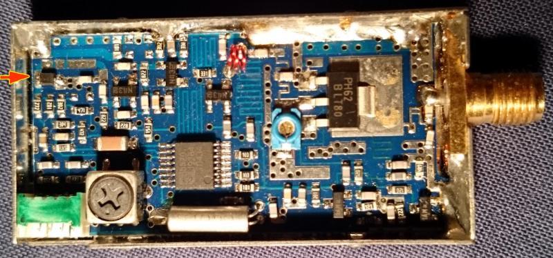

Имеем передатчик ЛМ 1Вт с металлическим радиатором. Симптомы - резко упала мощность, лампочкотестер светится у самой антенны.
Ремонт произведен успешно!
Сегодня приехали ко мне оконечники с Алиэкспресса (10шт 😈) , сегодня же произведена замена. Передатчик в строю, всем, кто помогал, спасибо за помощь!

Приветствую всех! Передатчик Immersion 5.8 600 мВт. hobbyking.com/…/__17507__5_8Ghz_Audio_Video_Transm… При подключении к OSD, как оказалось, “кривого” шнурка погибла эта сборка о восьми ногах. Если я не ошибаюсь, это микрофонный усилитель. Тут не я первый, и похоже не последний … Передатчик, однако, исправно работает на всех своих частотах, индикатор горит. Но теперь молча, без звука … Терзают, правда, смутные сомнения на счёт дальности приёма. На досуге проверю.
Коллеги, помогите опознать погорельца! Как звать микруху эту?
Фото с Хоббей прилагается. Аналогичная трагедия уже тут обсуждалась (пост #72), но как-то без конкретного ответа…
Не, это не микроф. усилитель, это “Усилятель мосчности 5,8 гГц” 😃 - HMC406MS8G
Благодарю! Интересно… Но получается, что без этого “усилятеля мосчности 5,8 гГц”, девайс ф топку? Хотя по всем признакам вроде работает. И индикатор горит, и картинку передаёт, и греется как прежде … (мощность-дальность пока не проверял).
Да. Если сигнал с его входа подать прямо на антенну, то (по математическим расчетам) будет около 7,5 мВт (в идеале 😦)
можно рискнуть, купить (12$ за 1 шт., 5-8$ оптом) и перепаять…
но раз звука нет, наверное чего-то ещё крякнуло…
ЗЫ. А может Ваша ОСД, только аудио канал грохнула? а УМ целый?
Пока не скажу … Сначала с вых. мощностью определюсь и со всем остальным… Сгорела точно так же (пост #72). Видимо у этих Иммерсионов это слабое место…
Конечно попробую заменить, это не сложно, решаемо.
