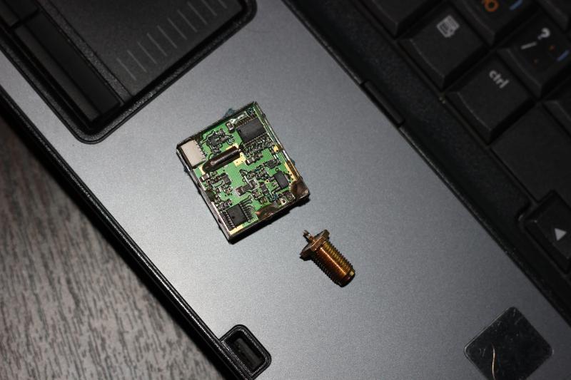

Вспомнил, что однажды отогнулся антенный выход от усилия при установке антенны, и я его просто припаял к корпусу.
Сегодня разобрал, глядь…, отсутствует контакт между платой и антенным входом. rcopen.com/files/51f1167c9970730077b34638
Картинка не открывается, но так или иначе чудес как опять выяснилось не бывает, я Вам сразу сказал прозвонить антенны до платы.
