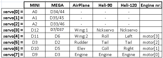

Вот здесь же в таблице написано как подключать fotoflygarn.blogspot.com/2012...lane-same.html

Так и подключил. При наклоне влево/право сервы дёргаются и встают на место, хотя, мне кажется, что должны держаться в положении “выправления” до того, как самолёт не восстановит ровный полёт. Или я ошибаюсь?
