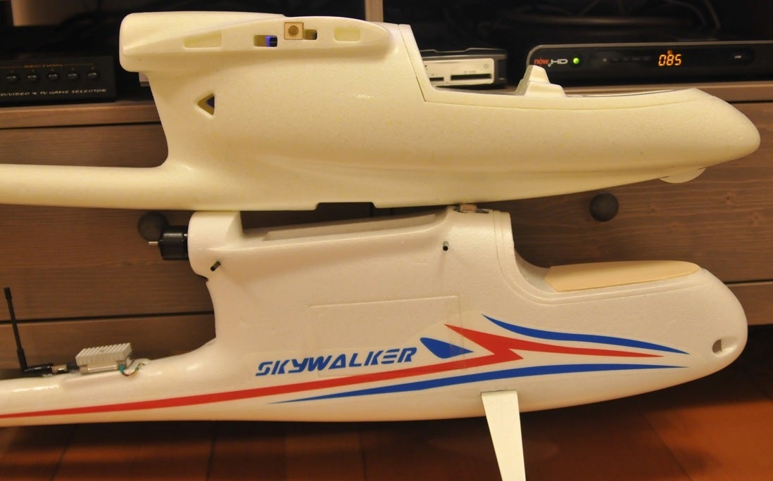

Наглядное сравнение Огара и Ская (фото с рцгрупс)
Можно оценить, насколько удобнее доступ к “внутренностям”.
Скай по сравнению кажется кирпичом =)

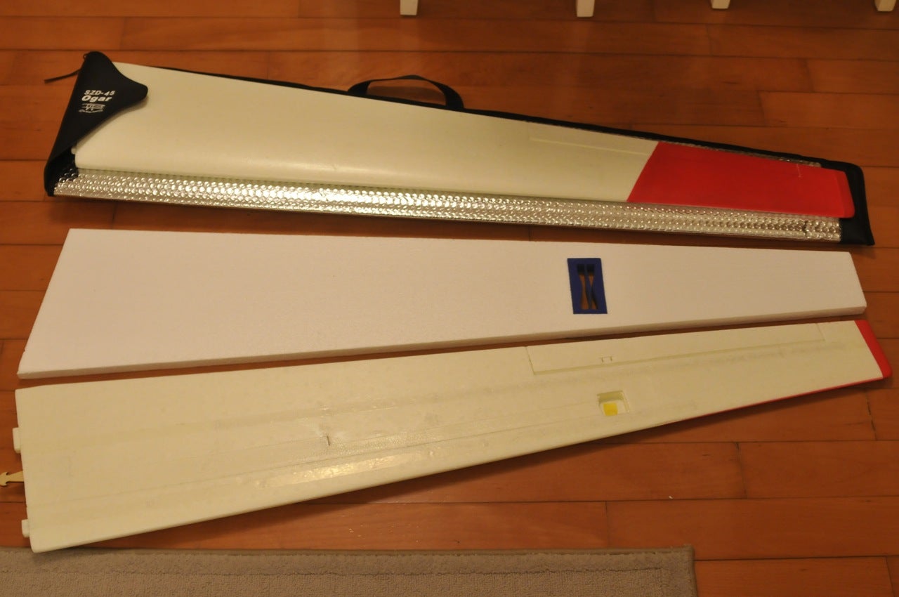

Крыло.
Вся проводка внутри, крыло чистое, углубление сервы закрывается крышечкой. Если приглядеться, вдоль размаха видны две полосы прозрачного скотча - они проходят там, где в крыле трубки. Можно оценить их длину.
Третья “плоскость” с синим прямоугольником на фото - специальная прокладка, чтобы привод элерона ничего не помял.
Крылышки в чехольчике. Вот для чего нужна прокладка.

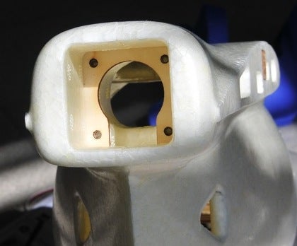

Крепление мотора. С обратной стороны уже вклеены гайки. AerodriveXp SK Series 35-36 встаёт как родной.
