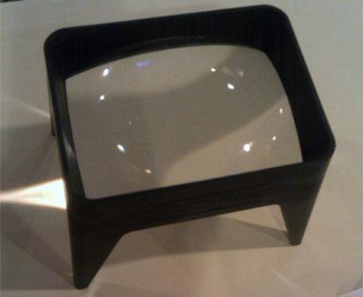

купил линзу в сети оптика кронос за 80 р правда 3х смотрел на мобильник и на монитор через неё вроде не плохо так же там продаются линейки
SnakeFishbk
Сегодня посмотрел через очки 4х с расстояние 80 мм могу спокойно читать шрифт 2÷4 мм по краям и в центре прямоугольник приблизительно 220 мм шириной. Ценник порядка 350 рублей с оправой. Понятно, что линзы от очков должны находиться почти вплотную к глазам.
Но всё же вариант?!
