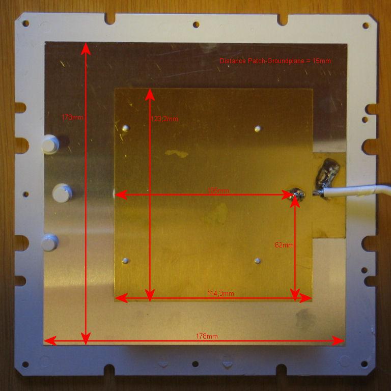

сергей_романович:
скорей всего ваш патч на 2,4 Ггц, по вашей ссылке размеры патча в корпусе 110х110 мм, а вот патч из темы “усиление патч антенны”
В этом магазине патчи продаются на 1.2 и на 2.4 ГГц. У обоих написаны одинаковые размеры. Неужели так в открытую обманывают? А размер моего патча, как и в описании магазина 110 на 110 мм. Позвоню туда, спрошу в чем дело.

С размерами патча - не факт, что обули: возможно, они корпуса для 1,2 и 2,4 -одни и те же используют, в целях экономии 😦
baychi
TheGreatDom:
Абсолютно нормальные патчи. Сам такие использовал. Разница только в том, что на 1.2 ГГц 110 мм патч имеет услиение 5 дБи, а на 2.4 - 10 дБи. Так что законы физики не нарушаются. 😃
