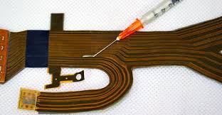

Гитаристы мне выдали медную фольгу самоклеющуюся
А мне в ближайшей компьютерной лавке дали шприц и сказали - ширнись и забудься - с серебряной краской для восстановления молью погрызенных дорожек на платах. Пока не успел применить, но думаю вполне достойный вариант.
Шприц мне дали просто так, потому что стоит он (вместе с содержимым) что-то не то 3, не то 5 юаней за полмиллилитра. Думаю, и в ваших краях такое водится, и не сильно дороже.
Токопроводящий клей Контактол на основе серебра. Цена 100-150р.
images.yandex.ru/yandsearch?source=psearch&fp=1&ui…
Разорванные линии подогрева заднего стекла таким клеил
Значит - годная замена дорогим напылительным средствам. 😃
