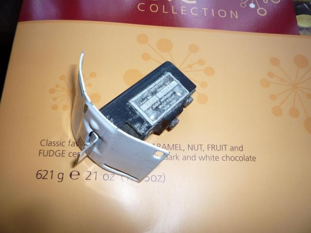

Нет. Тем более что критический угол атаки зависит от скорости, причём приборной (важно при полёте вверх) которую модельные автопилоты не знают. Зато для любых задач хватит механического датчика типа такого - пластинка под определённым углом к хорде и микровыключатель. Перед срывом обтекание такое, что пластинку поднимает верх.
