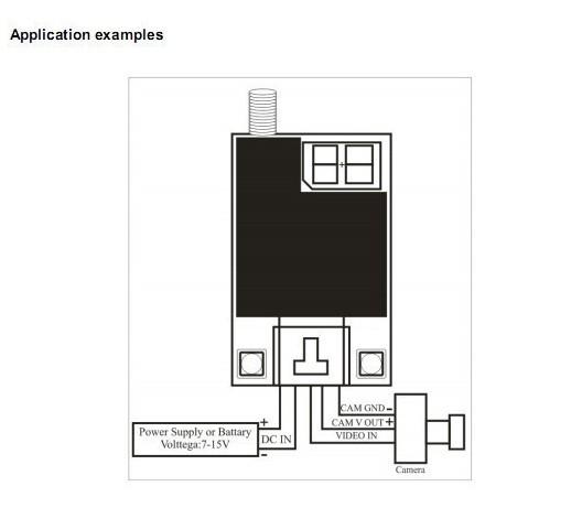

ВАЖНО!!! Там провода с питанием были напутаны-хорошо додумался прозвонить,китайцы жгут.
Хочу вот поспрашать владельцев данного комплекта, у всех был такой сюрприз или это единичный случай?
P&S Tсли не затруднит, кто-нибудь может подсказать, как прозвонить полярность на устройстве которое находится без питания, а то как проверить полярность того же аккума понятно, с него же ток идет, а вот как наоборот?
Патчик купил где то в просторах инета-счас и не вспомню,прозвонить можно просто-включить тестер в режим прозвонки или омметра и к минусу платы-полигон там минусовой.Провод должен быть черным 😃
И еще вопрос к знатокам, написано, что антенны нужно использовать с сма рп - почитал в сети, рп - это реверс полярности, т.е. плюс и минус поменяны местами. Так уж вышло, что по невнимательности заказал клевера с обыкновенным сма разъемом, можно ли их использовать или не стоит? Вопрос про перепутанные контакты тоже интересен, тем более на хк видел комментарий, что кто-то еще сталкивался с этим
Посмотрите на картинку и поймете почему нельзя использовать клевера с SMA в этом передатчике. В данном случае RP означает “дырку” в антенном разъеме и “штырек” на передатчике. То есть папа с папой в вашем случае “плохо” соединятся
Спасибо за подсказку. А насчет неправильной полярности силовых проводов кто-нибудь знает наверняка?
Да, вот в сообщении показано какой кабель является правильным
Сегодня получил свой комплект, провода на разъеме передатчика не перепутаны.

Народ, помогите советом: fpv впервые собираю, купил набор от boscam 832, подключаю к зенмусу h3-2d с гопрохой, а видеосигнал так и не получилось увидеть. Понимаю, что может быть проблема в том, что не знал и сначала подключил все 3 провода идущие на камеру: Землю, VCC+ и VideoIn, потом осознал и включил как положено: 2 провода - земля и сигнал.
Могло ли что сгореть? Видимых повреждений не наблюдаю, при подключении питания, передатчик и приемник показывают номер канала, а вот изображение на телевизоре, как было синим, так и остается, даже помех не видно.
Разве приемник так должен работать в случае, если нет сигнала вообще или ловит помехи?
Куда копать, с чего начать? пробую подключать другую камеру попроще к видеовходу, пока ничем не отличаются результаты
Иван, от gopro можно подключиться двумя способами, первый через h3-2d с выхода zenmuse, там красный провод (питание) просто не подключаете, подключаете желтый (видео) и черный (gnd) к соответствующим по цвету проводам передатчика boscam, проверьте сигнал, второй способ через usb разъем gopro3 (опять же как правило черный и желтый провода, смотрите описание провода), если и в этом случае не получилось, скорее всего дело в другом.
PS Лично я пользуюсь вторым способом, помех меньше.
я выяснил, что с выхода зенмуса картинка отлично снимается, проблема явно в боскамовском комплекте: куда рыть дальше, не знаю…
В инструкции приемника написано Power input: 12V, подскажите, пожалуйста, какой на самом деле диапазон работы, от каких батарей можно питать?
Я подключал немного разряженную 3s, думаю как раз, около 12в было
P.S. Кстати, разобрался со своей проблемой. Оказалось, банально, желтый провод (видеосигнал) был перебит.

Можно подать только питание на передатчик и в приемнике, на частоте передатчика, должен быть черный экран.
Может где-то “недопай” в вашем переходнике к GoPro, попробуйте подать сигнал с другого источника (например с аналогового выхода (обычно “тюльпан”) спутникового ресивера, DVD проигрывателя и т.п.) соответственно к “Cam GND” подключите землю (внешний контакт “тюльпана”), а к “Video In” основной сигнал (центральный штырь “тюльпана”).
