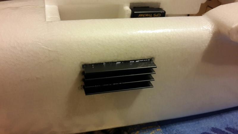

Это, что у тебя такое в хвосте лежит ?
прилепил к нему радиатор и сделал герметичным , пролил швы эпоксидкой
[IMG][/IMG]
polarfox
У меня центровка по каналу сервокабеля.Кстати способ охлаждения передатчика похож 😃
