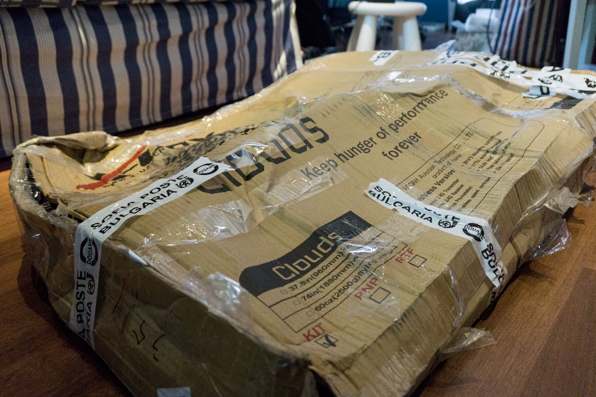

Пришел ко мне самолет! Сегодня забрал с почты, просто огромных размеров коробка. Надо сказать, что упаковка немного не удачная, как он доехал до долгопрудного без повреждений, не иначе чудо!
Сразу его распаковал, очень большой отсек, ну очень большой!
На работе посвободней станет, начну собирать.
Пока немного фоток.
