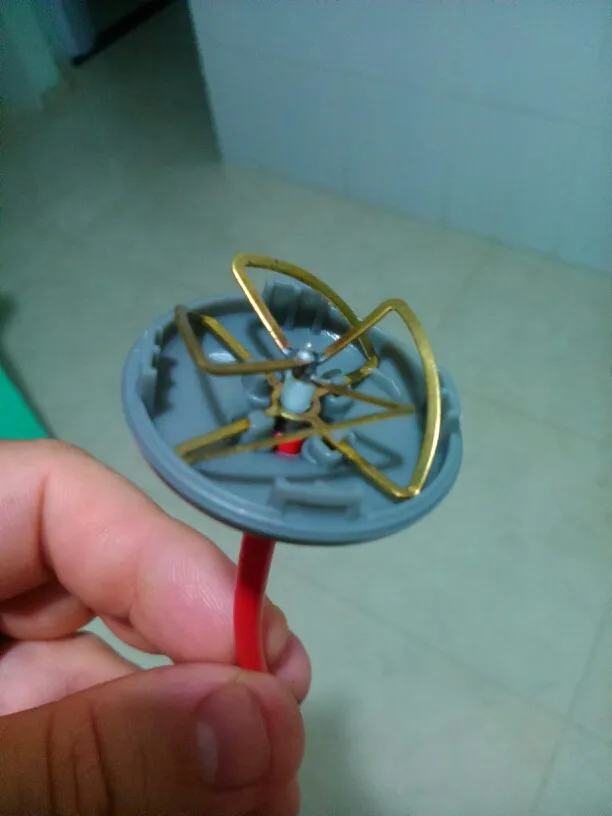

Бродит мысль в голове, попробовать поменять их на клевера, но опять же (прокурил форум по клеверам) они все разные, как по цене так и по характеристикам. Шарки стоят прилично, купишь а желаемого результата не получишь. Обидно будет…
По личному опыту, родные сосиски и километра нормально не пробьют.
Если надо далеко то ставьте клевера…
клевера
посоветуйте клевера до 20-25$ за пару - одну на передатчик, вторую на приемник.
Вот, 2 комплекта осталось
Ну если не в качестве рекламы то вот: banggood.com/Aomway-5_8GHz-FPV-4-Leaf-Clover-AV-Tr…
…ebay…immersion-rc-fatshark-spironet-5-8ghz-rhcp-antenna-set…Вот, 2 комплекта осталось
Спасибо, заказа вчера такие, только на али, даже дешевле получилось по 6.90 за штучку
