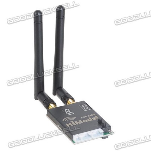

Во какая штука
Подсмотрел в теме rcopen.com/forum/f90/topic198200/5490
[QUOTE=serenya;5117776]Во какая штука
Зачетная штука. Еще бы хары ее…и скока жрет вес…mhz
В картинке ссылка, 22г, 2-6S, 32 канала это все имеющиеся в диапазоне 5.8. Я так понимаю спецом для 3д фпв
