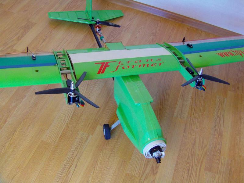

Профиль у меня- CLARK-Y 12% , центровка-27%, а версии планера- было три: вертикалка по схеме rcopen.com/files/5d2580599970730077ea408f трикоптера, толкающий винт, два тянущих rcopen.com/files/54cca1cb9970730077e8c2db показали летные испытания- оптимально для БПЛА): крыло обдувается потоком от винтов- взлет/посадка происходят практически “пешком”, скорость сваливания-8 м/сек, расход энергии- ниже, чем у “толкающей” версии процентов на 10-12.
Удивительно, но теория говорит об обратном, если конечно нагрузка на крыло не слишком высокая. При росте нагрузки на крыло общее кпд носителя падает, а обдув крыла тянущими моторами это компенсирует. Там всё настолько взаимосвязанно…

Не буду спорить с теорией, ибо сфера мне чуждая: профили и прочую аэродинамику- мне считали спецы из ЦАГИ, облетывал- опытнейший моделист и конструктор- А,Ф.Харламов (rcopen.com/forum/f6/topic344195), ибо я по жизни- инженер проектировщик РЭА. И даже летать- не умею, поскольку в молодости- автомоделями занимался.
Чего я бы полез в незнакомую сферу? И в ФПВ проекте- вел только то, что умею в совершенстве: технологию проектирования и производства.
Что касательно результатов испытаний разных схем- это чисто экспериментальные данные, ибо самолет (“трансформер” он назывался), позволял прямо в поле перекомпоновать себя за 10-15 мин и провести серию полетов разных аэродинамических схем в одинаковых погодных условиях . Поэтому за результаты- отвечаю.
Нормальная:38 г/дм- при размахе 1730 и 48 г- при размахе 2400.
К сожалению видео полетов никак не найду, но там явно , насколько легче взлетает версия с 2 тянущими по сравнению с толкающим.
Да и по телеметрии ток при одинаковом курсе и высоте (напомню- специально леталось при одинаковых условиях и ветре), потребляемый ток ниже, а управляемость- лучше.
Да и для компоновки оборудования тянущие винты удобнее: ничего не мельтешит перед объективами камер.
Что касательно опасений “разнобоя” оборотов: при одинаковых регуляторах-моторах-винтах разнотяг составлял не более 1% во всем диапазоне , что легко компенсировалось триммером РН.
